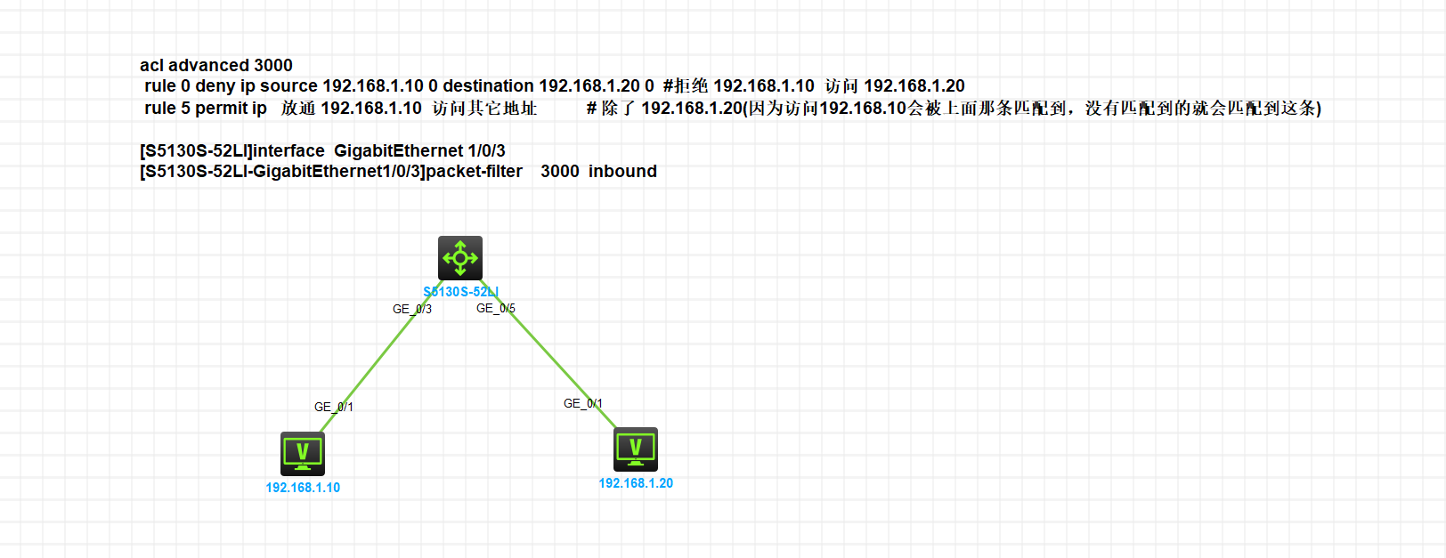

不行。要么配置在傻瓜交换机上
慢节奏 发表时间:2025-12-08 更多>>
比如2个主机都在g1/0/3口同一个接口下面也是这样的命令吗?因为G1/0/3下面接的有傻瓜交换机。 我按照你上面的命令还是能通信,根本没法限制。
懵懂小白 发表时间:2025-12-08

如图
没有用了,他们直接在傻瓜交换机上就完成互通了,根本不会到5130S上来

在s5130s交换机下面接的有傻瓜交换机,所以他们走5130都是同一个接口,如果这样的情况在接口下的命令还管用吗(packet-filter 3000 inbound)?
