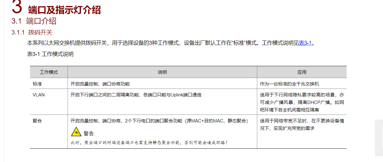

上行口一般是接口带宽最大的,保证下行口的业务能正常往上转发
下行口都可以呀,电脑能装光模块,用光口做下行口也行呀
你不开启对应拨码开关的话任意接口可以作为上行和下行的
zhl188 七段
粉丝:2人 关注:3人
建议用最大速率接口作为上行链路
