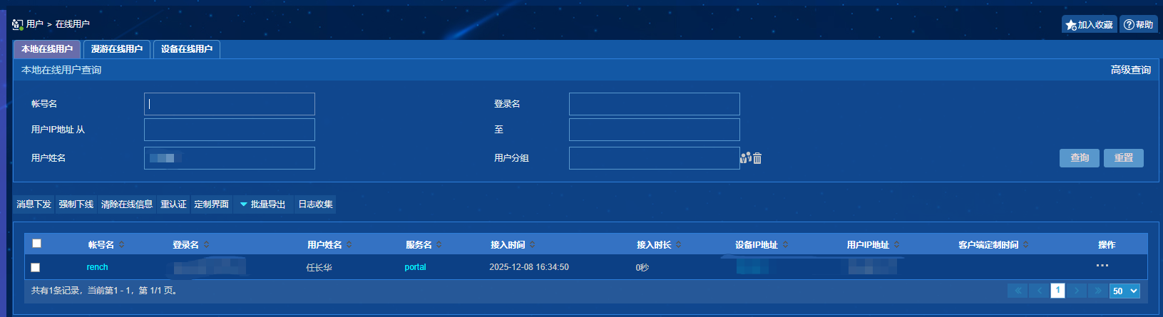

这个用户在线只看到一个
zhiliao_LxbLOt 发表时间:2025-12-09 更多>>
这个用户在线只看到一个
只有一个终端在线
