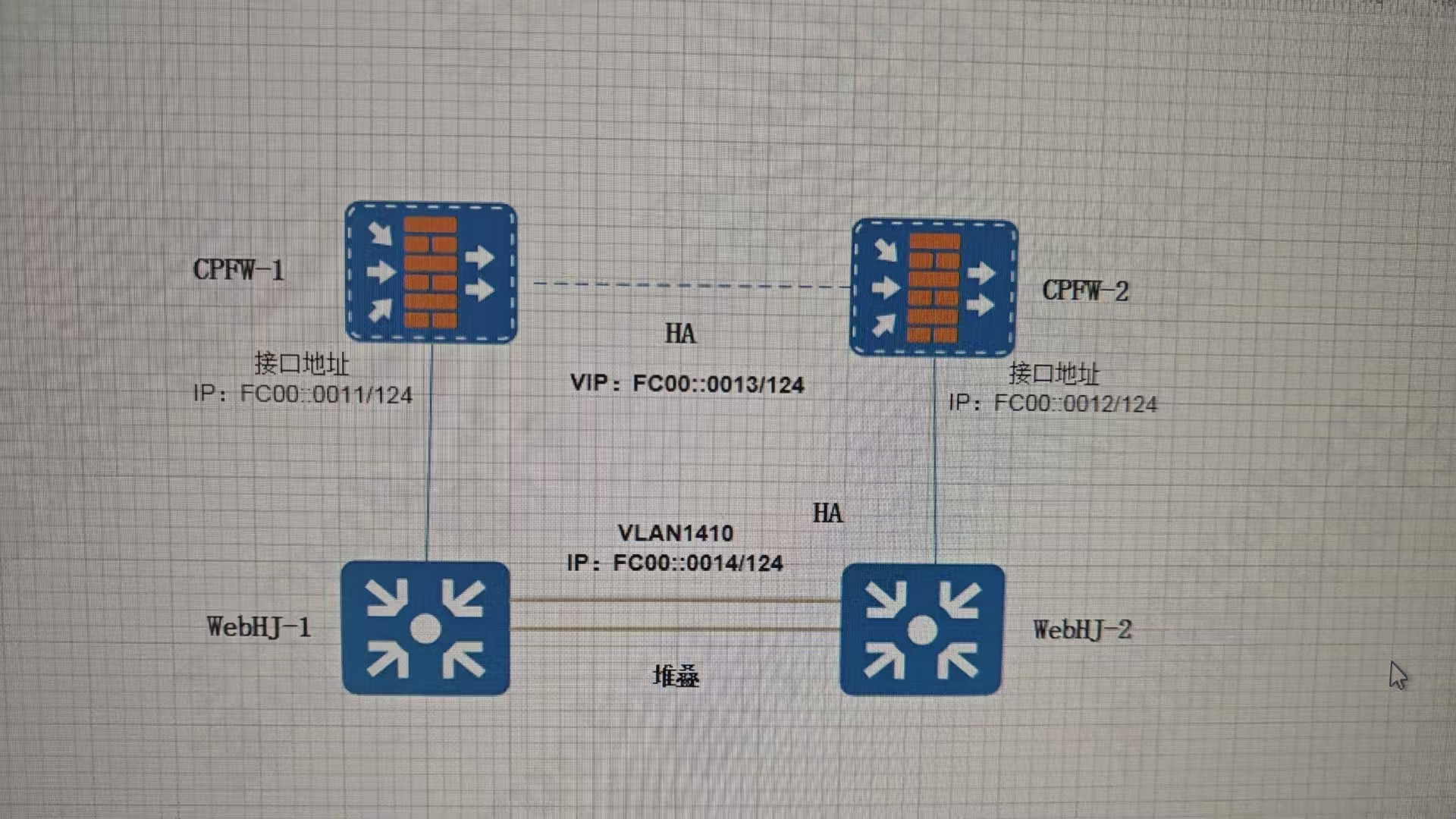

问题现象:
1、CPFW-1与CPFW-2两个接口可以互Ping通;
2、WebHJ上Ping CPFW-1的接口本地IPV6地址和VIP IPV6浮动地址都通;
3、WebHJ上Ping CPFW-2的接口本地IPV6地址不通;
4、防火墙主机切换后,CPFW-2为主机时WebHJ上Ping CPFW-2的接口本地IPV6地址和VIP IPV6浮动地址都不通,ping CPFW-1的接口本地IPV6地址通;
1、两台CheckPoint防火墙配置HA,主机是CPFW-1,备机是CPFW-2,它们的接口本地IPV6地址和VIP IPV6浮动地址,如上图;
2、两台S5560交换机堆叠WebHJ,与CPFW的互联口是access模式,划到vlan 10,然后创建vlan-interface10并配置IPV6地址,如上图,配置如下:
int range g1/0/1 g2/0/1
 port access vlan 10
vlan 10
int vlan-interface 10
 ipv6 address FC00::0014/124

你这描述感觉像友商设备工作机制问题
建议问下对应厂商工作原理吧
或有条件的话,尝试2个fw独立工作的情况下相应情况吧
好的,但防火墙需求主备模式不能改。
金海 发表时间:2025-12-10 更多>>
好的,但防火墙需求主备模式不能改。
