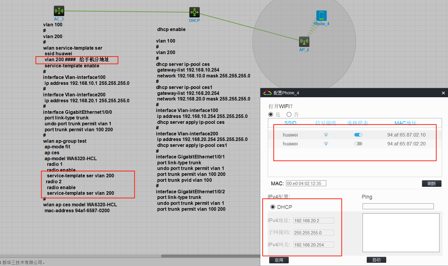

华三模拟器AP能够发出无线信号,手机获取不到DHCP,这是哪里配置有问题吗

看我标记红框位置
粉丝:2人 关注:1人
很有可能是模拟器问题,保存配置,关机,重启HCL,可能就成功了。我也经常遇到这个问题
当然你得确认自己的配置没有问题啊,比如沿途交换机有没有放行业务VLAN

主要和DHCP 服务、AP 网络配置、网段匹配这几处的配置有关,常见问题点有这些:
  1. DHCP 服务器未配置 / 不可用
    • 网络里(比如交换机、路由器)没开启 DHCP 服务,或者 DHCP 地址池未创建、地址池 IP 已耗尽;
    • DHCP 服务器的网段,和 AP / 手机所在的网络网段不匹配(比如服务器在 192.168.1.0,手机连的 SSID 对应 VLAN 是 192.168.2.0)。
  2. AP 的网络配置错误
    • 如果是瘦 AP:AP 未和 AC 完成注册,或者 AC 上给该 SSID 绑定的 VLAN,没有对应 DHCP 地址池;
    • AP 的上行接口(比如连交换机的 GE 口)VLAN 模式不对(比如需要 access 口却配了 trunk),导致 AP / 手机所在 VLAN 无法连通 DHCP 服务器。
  3. 网络连通性 / 端口限制
    • AP 到 DHCP 服务器之间的路由缺失,或者 ACL 禁止了 DHCP 报文(UDP 67/68 端口)。
检查一下配置有没有问题,配置没问题就重新拉个拓扑吧,这是模拟器老bug了
