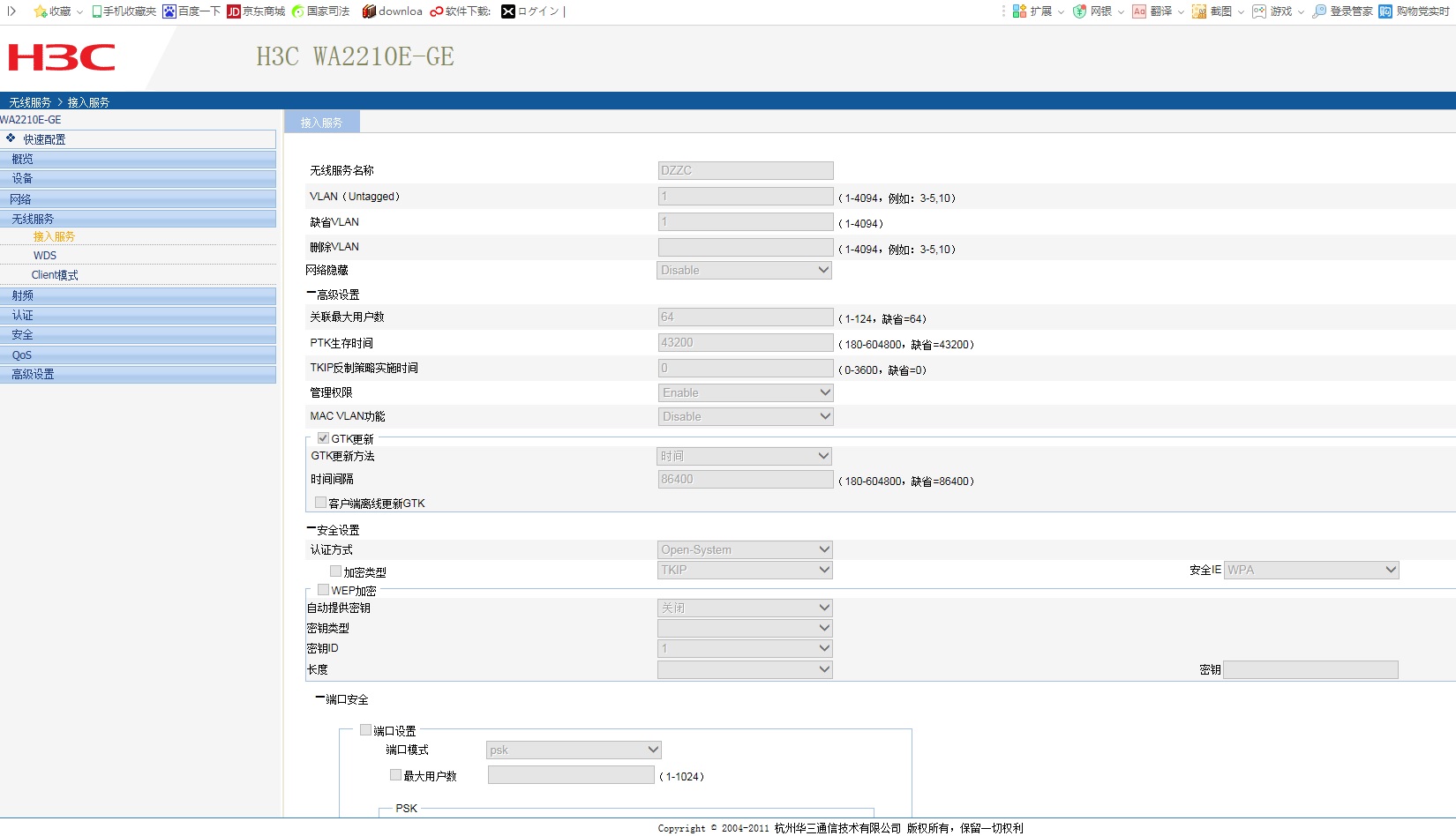

H3C WA2210E-GE web界面的所有信息都不能修改,所有栏位都是灰色的。

具体问题如下面图片的情况;web界面的所有信息都不能修改;可以TELNET连上,但是不知道怎么配,可以让web界面可以修改。我想修改SSID,或密码这些内容,或是加密方式等。应该是FAT AP.有知道 的高手支招,谢谢
粉丝:52人 关注:4人
需要将服务停用才可以修改
停用了SSID还是灰色的啊,是不是我还有哪没有注意到,多谢指教

先把wifi关闭之后才能修改
ssid不能修改,只能创建或者删除

SSID还是灰色的啊,有什么办法可以修改?
zhiliao_NP799 发表时间:2018-10-19
ssid不能修改,只能创建或者删除

浏览器问题,更换浏览器试试,最好用微软自带的 IE 浏览器,
