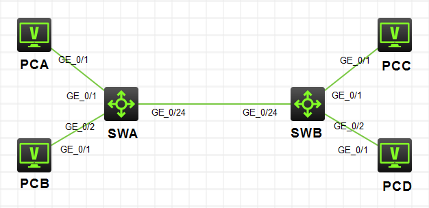

拓扑如下:
001

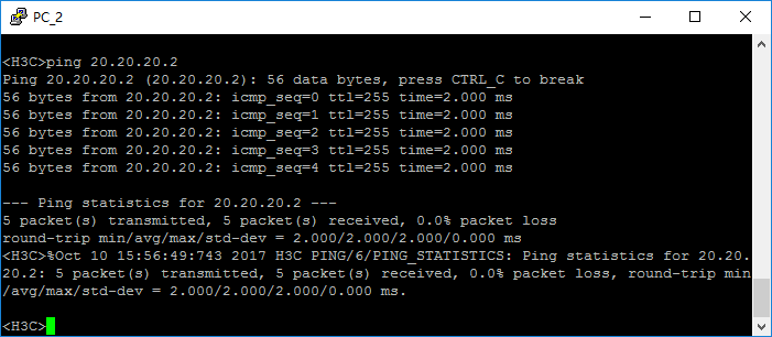

2、PC均按照实验手册配置IP地址,然后相互间互通测试:
a. PCA与PCC互通:
002
b. PCB与PCD互通:
003

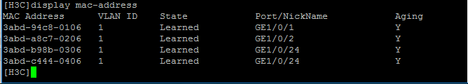

3、最后是在SWA和SWB查看MAC地址表:
004
4、那么问题来了:按照实验手册的结论,SWA和SWB的GigabitEthernet1/0/1端口均应该划分在VLAN10 下,而GigabitEthernet1/0/2端口均应该划分在VLAN20下。而我完全按照实验手册步骤操作,结果全部端口均划分在如图4所示的VLAN 1下。请问这是我配置失误,还是其他原因呢?

终端发的报文不带vlan标签,mac地址表应该学习到了pvid所在的vlan下了,可能是这个原因?你可以改一下pvid试一下
我按照你的说法,修改端口的pvid后,清除ARP条目后,Ping后再查看,确实会变成所改的VLAN。但是有没有办法让他自己学习为绑定的VLAN,而不是手动设置pvid呢?
