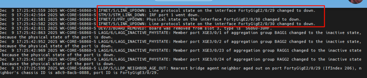

SW-A renumber2    SW-B renumber3    2/0/29 2/0/30 3/0/29 3/0/30为堆叠接口 2台设备堆叠已使用2年  突然报错 所有业务聚合接口(二层、三层)shutdown  5分钟后自行恢复   未配置MAD  麻烦问下原因 及 整改意见
3.6.6 端口频繁UP/DOWN
物理接口down了。是不是光收发太低了,跳其他纤的时候动到了、
粉丝:1人 关注:9人
看日志是slot 3 板卡重启了,导致接口都down了
