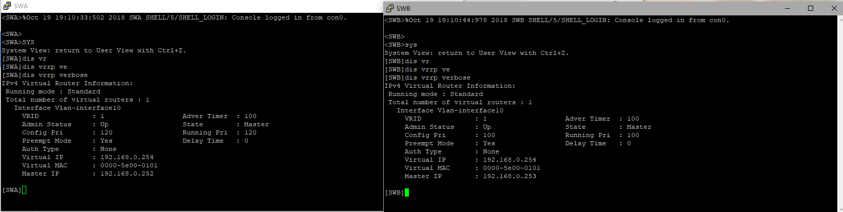

双主了啊,SWA和SWB的vrrp通告报文怎么走啊、
我SWA的优先级是120SWB是100这是刚配置好查看就是这样双主了,不知道该怎么解决

环路了,造成vrrp没办法交互报文。所以双主了。建议结合stp一起

对ping一下,看看是不是环路了。双主一般是两个设备不能交互vrrp报文

我SWA的vlan10pingSWB的vlan10不通

是啊,不通检查一下为什么不通。是不是环路阻塞某些端口了

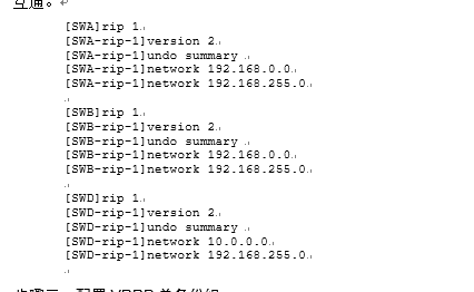

我用的是rip路由
好撸别日梦 发表时间:2018-10-19
回复yuren:
你看一下我下面的rip路由设置

好撸别日梦 知了小白
这是我的RIP配置

这个问题我也遇到过,是由于STP阻塞了SWC的GE2口,导致SWA和SWB无法通信。解决办法是在SWC的端口上关掉STP
