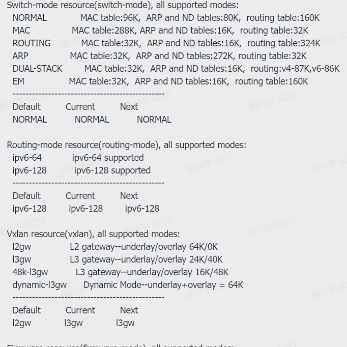

大佬们,我有点不太理解 交换机硬件资源模式这一块,我的网络s-mlag + evpn + 分布式对称流量。当前vxlan模式配置 l3gw,这个模式
underlay/overlay 24K/40K 这个数值对应哪个资源啊,与同时Switch-mode 资源模式配置什么关系啊,当前网络Switch-mode推荐配置哪个模型
就是Switch-mode中MAC ARP routing与vxlan 资源underlay/overlay 24K/40K 有什么关系,资源怎么用的的
您好,交换机的 Switch-mode 是硬件资源分配的核心模式,决定芯片将表项资源(MAC/ARP/Routing/VXLAN 等)分配给不同功能模块;而 underlay/overlay 24K/40K 是 VXLAN 场景下,分配给 underlay 三层路由表、overlay 业务表项的具体配额,二者是 全局资源分配策略 与 VXLAN 子模块资源配额 的关系。
二、 Switch-mode 中 MAC ARP routing 与 VXLAN 资源的关联
Switch-mode 的本质:资源划分模板H3C 交换机的 Switch-mode 有多种预设模板(如 default/vxlan/mac-arp-routing 等,不同型号命名略有差异),核心是根据场景分配芯片的三大核心表项资源:
MAC 表:二层转发的基础,用于识别接入终端的二层地址。
ARP 表:三层转发的关键,关联 IP 与 MAC 地址。
Routing 表:三层路由表(包括 underlay 路由、overlay 路由),用于跨网段 / 跨 VNI 转发。
你提到的 MAC ARP routing 模式,是偏向传统三层转发的资源模板,会给 MAC/ARP/Routing 表分配更多资源,VXLAN 相关表项(如 VNI、VXLAN 隧道端点 VTEP 等)的配额则相对有限。
underlay/overlay 24K/40K 的具体含义这个数值是 VXLAN 启用后,芯片分配给 underlay 路由表、overlay 业务表的最大表项数量:
underlay 24K:underlay 网络的三层路由表项配额(如 BGP/OSPF 路由),上限 24000 条,用于 VTEP 之间的互通。
overlay 40K:overlay 网络的业务表项配额,包含 VNI 内的 ARP 表、跨 VNI 的路由表、EVPN 路由(如 Type2/Type5 路由)等,上限 40000 条,直接决定 overlay 侧可承载的终端规模、VNI 数量。
二者的资源依赖关系
Switch-mode 是前提:只有选择支持 VXLAN 资源扩展的 Switch-mode(如 vxlan 模式),芯片才会预留足够的硬件资源给 underlay/overlay 表项;若强行在 MAC ARP routing 模式下配置 VXLAN,underlay/overlay 表项会被传统 MAC/ARP/Routing 表挤占,导致 VXLAN 表项无法达到 24K/40K 的配额,甚至出现表项溢出、转发丢包。
VXLAN 配额是 Switch-mode 的子配置:在选定 VXLAN 友好的 Switch-mode 后,可通过命令(如 vxlan resource underlay 24000 overlay 40000)调整 underlay/overlay 的具体比例,满足实际业务需求。
三、s-mlag + EVPN + 分布式对称流量 场景的 Switch-mode 推荐
核心需求分析
s-MLAG:需要保留足够 MAC 表项,承载双活接入的终端 MAC。
EVPN + 分布式 L3GW:需要大量 overlay 路由表项(EVPN Type5 路由)、ARP 表项(分布式网关下的终端 ARP 代理)。
分布式对称流量:要求上下行流量路径对称,依赖硬件对 VXLAN 隧道、路由表的高效转发,无资源瓶颈。
2. 推荐 Switch-mode:vxlan 模式(部分型号命名为 evpn-vxlan 模式)
原因:
资源倾斜适配 VXLAN:该模式会减少传统二层 MAC 表的冗余分配,将更多硬件资源划给 VXLAN 相关表项(VNI、VTEP、EVPN 路由),确保 underlay/overlay 24K/40K 的配额能完全生效。
兼容 s-MLAG 与分布式网关:在 vxlan 模式下,MAC/ARP 表的配额足以支撑 s-MLAG 双活接入,同时 overlay 40K 配额可满足 EVPN 分布式网关的路由转发需求。
对比 MAC ARP routing 模式的劣势:
若使用 MAC ARP routing 模式,芯片会优先保障传统三层路由表,VXLAN overlay 表项配额会被压缩,可能出现 EVPN 路由无法全量下发、ARP 表项溢出,导致分布式网关转发异常。
3. 配置验证命令
# 查看当前 Switch-mode display switch-mode # 切换到 vxlan 模式(需重启生效) switch-mode vxlan # 配置 VXLAN 资源配额 vxlan resource underlay 24000 overlay 40000 # 查看 VXLAN 资源使用情况 display vxlan resource
四、资源使用的关键注意事项
  1. 表项溢出预警:通过 display vxlan resource 监控 underlay/overlay 表项使用率,若接近 80%,需扩容或调整配额。
  2. 重启生效要求:Switch-mode 的切换需要重启交换机,建议在业务低峰期操作,并提前备份配置。
  3. 型号差异适配:部分中低端交换机(如 S5500V3)的 Switch-mode 选项较少,若没有 vxlan 模式,可选择 default 模式并手动调整 VXLAN 资源配额。
