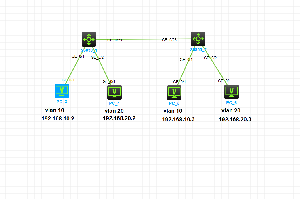

两台交换机配置
2025-12-17提问
  • 0收藏,1292浏览
sw1配置

SW2配置

PC3 和PC5,PC4和PC6,
ping不通,不知原因
大神指导一下,谢谢
电脑的防火墙关一下,有时候会有影响
正常制药能互相看到arp就可以了
配置没问题
叫我靓仔 发表时间:2025-12-17 更多>>
我这个配置有问题吗?
zhiliao_FYe9qK 发表时间:2025-12-17
配置没问题
配置没问题,dis ip int brie看下对应接口是否都是UP的
