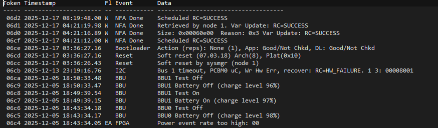

primera A630
Release version 4.4.1
debug日志里显示如下,这是软件问题还是硬件问题?
syslog
sysmgr
nemoe event log

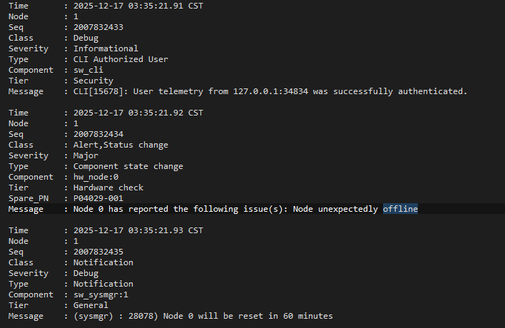

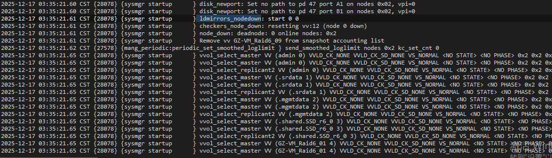

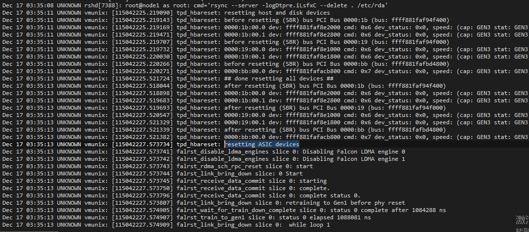

您好,从这些日志来看,更倾向于是硬件相关的问题,同时伴随软件层面的复位 / 状态处理。
核心依据:
  1. 硬件状态异常日志明确显示 Node unexpectedly offline(节点意外离线),且出现了 resetting ASIC devices(复位 ASIC 硬件设备)、BBIU test Off: PCBWO uC, Wr Hw Err(硬件接口单元 BBIU 测试失败,提示硬件写入错误)等硬件级别的故障 / 复位操作。
  2. 软件仅为后续处理日志中 sysmgr(系统管理进程)执行的Node will be reset、vvol_select_master等操作,属于软件层面的故障恢复 / 状态同步,是硬件异常后的 “被动处理”,并非问题根源。
