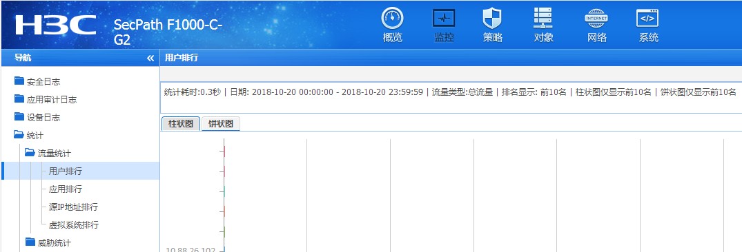

一、F100-C-G2的相关问题:
      1、 运行监控的系统流量统计的 “速率统计” 改为 “流量统计”,保存配置,刷新一下又变回 速率统计;
      2、 运行监控的系统流量统计的 “ 流量单位 bps ” 改为 “ Bps ”, 保存配置,刷新一下又变回 bps
      3、速率统计 与 流量统计  这2个模块不能一起显示,只能切换显示
      4、运行监控的系统流量统计自动刷新时间单位是分钟,而不是秒

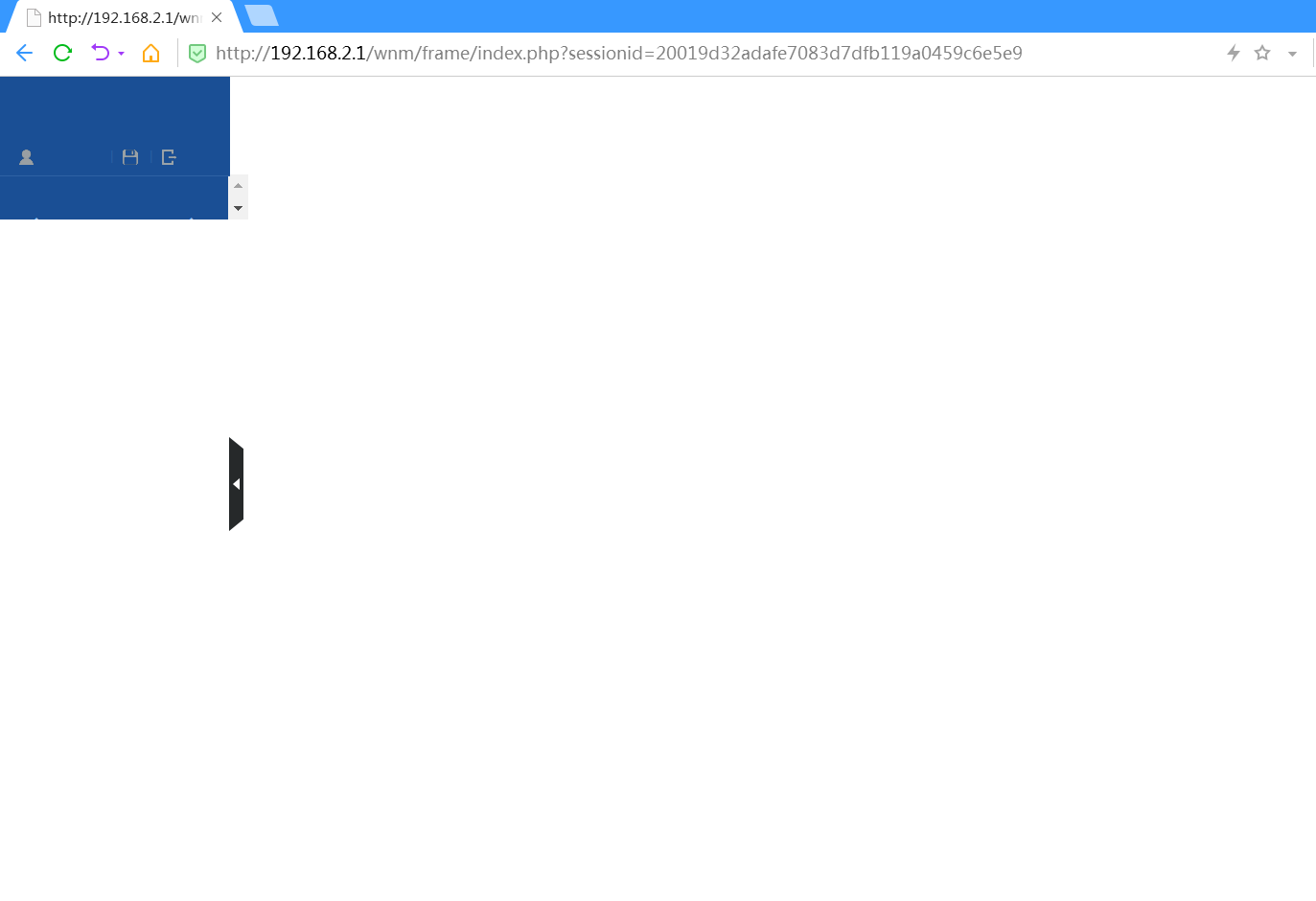

二、S5500V2-24P-SI 配置的时候用 搜狗高速浏览器web配置的,当接上网后,web界面登录就显示异常了切换兼容模式还是极速模式都打不开了,用谷歌浏览器登录是正常的

浏览器问题,换个浏览器用吧,最好用微软自带的 IE 浏览器
1、防火墙登录之后统计的数据您自己更改参数只对当前有效,如果要查看流量,请在监控→统计→流量统计→用户排行查看终端的流量
2、s5500交换机问题建议您更换浏览使用,部分交换机不兼容导致显示异常。360浏览器使用极速模式一般情况下显示都没有问题的。
