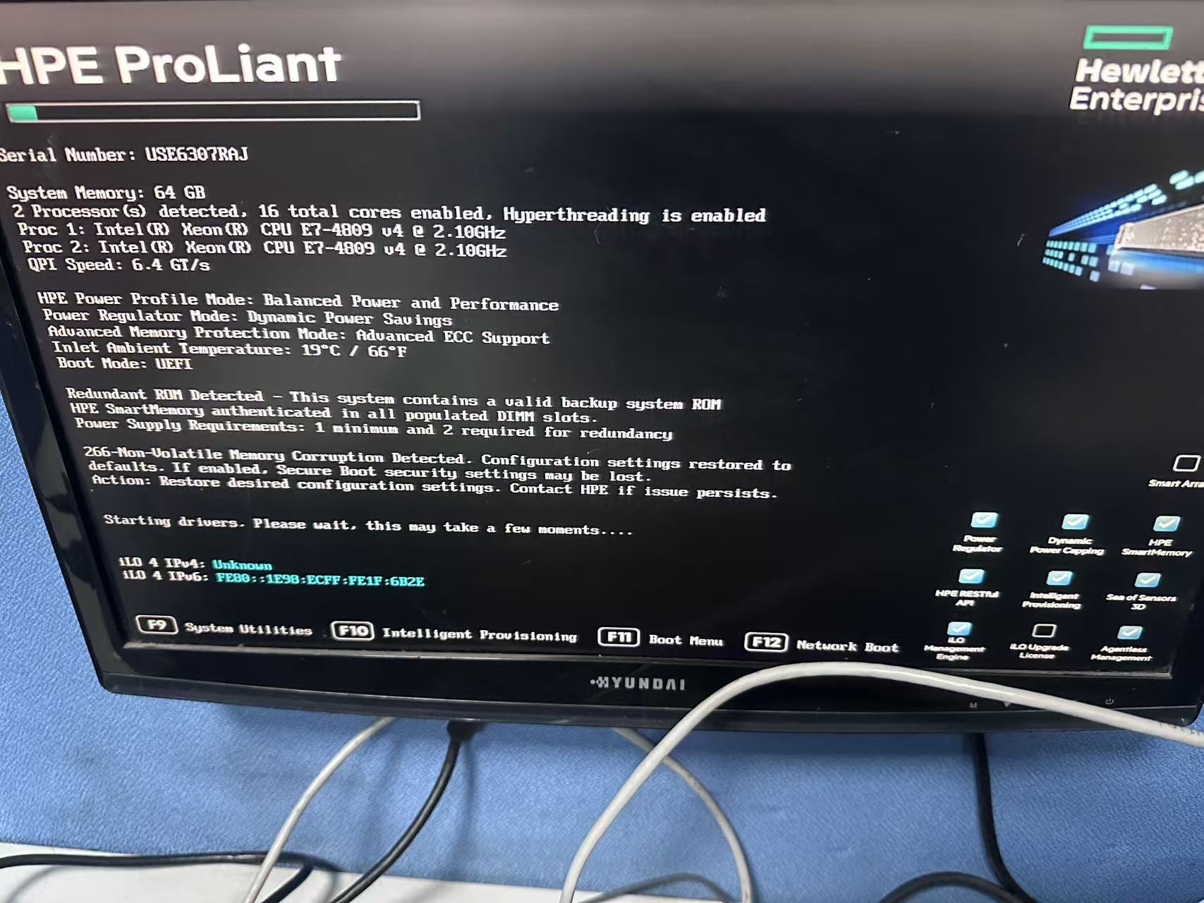

HP DL580G9 服务器更换SPL板卡后 卡在staring drivers 界面

更换SP580网卡后卡在“Starting drivers”界面,可能是由于固件版本不兼容或驱动未正确加载。建议确认网卡固件版本与服务器BIOS及操作系统兼容,优先通过Smart Provisioning工具升级或回退网卡固件至兼容版本。若问题依旧,请联系HP技术支持进一步排查。

你好 我想请问下 会和硬盘有关系吗 我上面插了两块硬盘 但是顺序不记得了
zhiliao_icoHXg 发表时间:2025-12-19
原来的系统盘吗
zhiliao_v6hOyc 发表时间:2025-12-19
是的 两块硬盘做的raid 1 拆出来的时候忘记顺序了 现在装上去了 有一半的几率是错的
那可以反一下看
好的 谢谢 排查下来应该是SPL板卡上面的缓存卡不行
