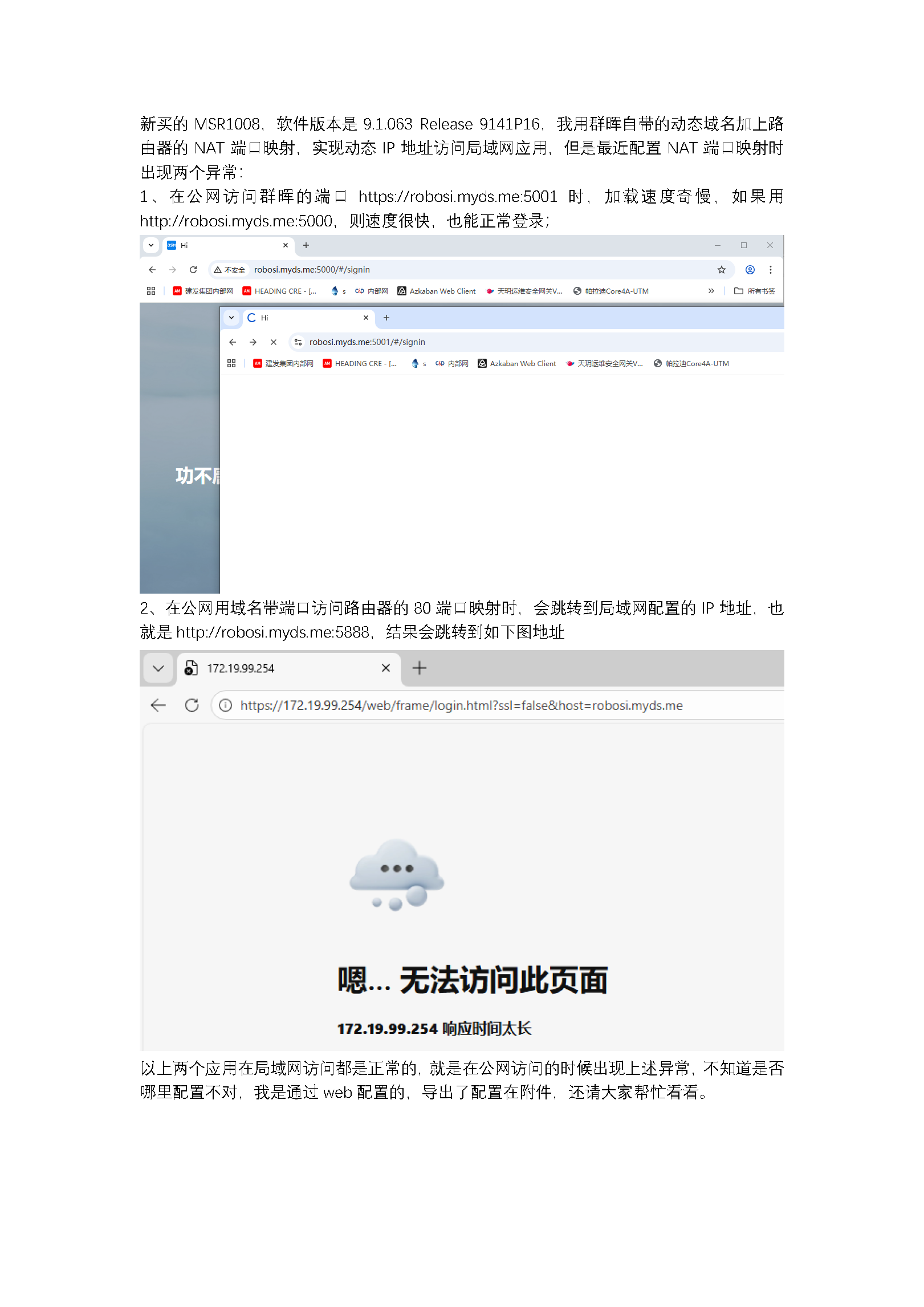

MSR1008NAT端口映射公网访问异常
2025-12-20提问
  • 0收藏,2698浏览
系统说我的提问有敏感字符,也不知道哪里了,所以就用图片贴的
粉丝:2人 关注:0人
你这个是Dialer口,Dialer获取的地址有可能是运营商内网地址,有尝试过公网测ping你获取的出口地址吗?
Xcheng 九段
粉丝:141人 关注:3人
你这个是宽带套餐和业务系统支持问题。。。
并非MSR路由器导致。。。
建议考虑解决方案
1、更换宽带套餐
2、更换稳定的ddns服务商
3、找业务系统确认应用本身NAT支持情况
4、SSLVPN接入
回复zhiliao_fELWp:
建议联系400热线或供应商沟通细节定位吧。如果怀疑设备异常。

前面用的是msr830,就可以正常使用啊
zhiliao_fELWp 发表时间:2025-12-20

400的小哥帮忙解决了,升级到9141P27,就都可以了
zhiliao_fELWp 发表时间:2025-12-20 更多>>
单出口没啥配置问题,可以升级版本看一下,不行只能抓包看了;公网访问不要用80端口
1、当前这个软件版本应该是最新的吧? 2、公网端口都避开了80这些特殊端口。
