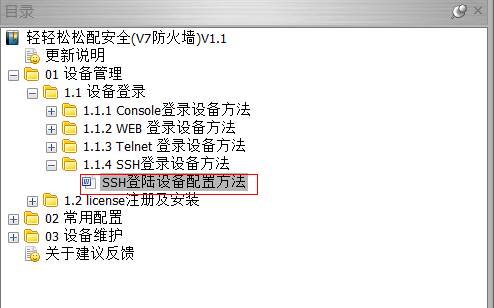

案例内容较多,具体参考一下案例手册中的对应案例
轻轻松松配安全:https://zhiliao.h3c.com/topic/huati/1248
zhiliao_2UwKm 知了小白

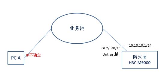

你好,你给的案例是同一个子网内PC机与防火墙互联的情况,这个配置不是问题。
我现在遇到的问题是PC机穿过一个网络后登陆防火墙的untrust接口地址,且PC机和防火墙的untrust接口地址不在一个网段内。如何配置域间安全策略,让PC机可以ssh远程登陆防火墙untrust接口地址,拓扑图简单如下图所示:
放通untrust到local的策略就可以了
