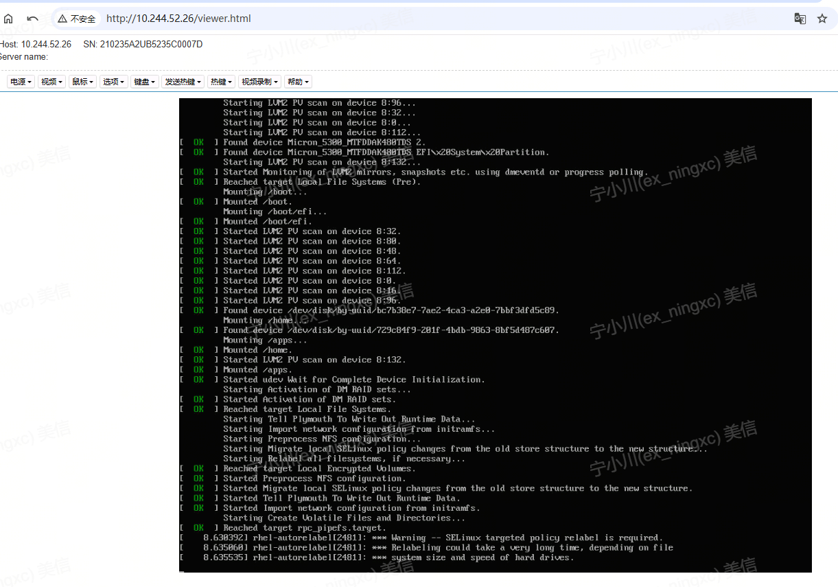

H3C R4300 G5重启是会重启到mount阶段后再自动重启

请问这个是正常的吗?

mount阶段是指啥意思?自动加载盘的时候吗?正常情况就是重启一次的,不会多次
没业务的话再重启一下看,还会两次么

是的,重启2次--

通常不属于硬件问题。 为了排除硬件问题,建议排查下HDM的硬件告警,或者打服务器400咨询。
如果在mount阶段出现问题,一般会是fstab问题进入紧急模式,如果mount结束并且自动重启,可能是系统问题,建议联系系统侧排查。  如果怀疑存储问题,可以检查通过livecd检查阵列卡中逻辑卷状态。

这是不正常的现象。​ 服务器在重启过程中,如果反复在挂载文件系统(mount)阶段失败并导致系统自动重启,这明确指示启动流程出现了严重问题。简单来说:服务器试图启动 -> 加载内核、初始化驱动 -> 尝试挂载根文件系统(/)或其他关键分区 -> 挂载失败 -> 系统无法继续 -> 触发保护性重启。这个过程会循环发生。

您好,不正常,R4300 G5 服务器在 mount 阶段反复重启,核心原因集中在启动介质 / 文件异常、RAID 配置错误、BMC/BootWare 故障、硬件兼容性或供电异常四类
故障类型典型表现优先级
启动文件 / BootWare 异常mount 时提示文件 CRC 错误、找不到根文件系统高
RAID 配置 / 磁盘故障阵列离线、磁盘坏道,导致系统无法挂载分区高
BMC/BIOS 设置错误启动顺序异常、Secure Boot 冲突、CPU / 内存频率不兼容中
硬件供电 / 散热异常电源不稳、风扇告警、CPU 过热触发保护重启中
系统 / 驱动不兼容内核模块加载失败、驱动与硬件不匹配低
1. 基础硬件与环境检查(先排除物理问题)
  1. 查看 BMC 告警:通过 BMC Web 界面或 CLI 检查电源、风扇、温度、磁盘状态,重点看是否有过温、电源故障、磁盘离线告警。
  2. 排查供电:更换电源模块、检查冗余电源状态,确保输入电压稳定(110V/220V 正常)。
  3. 检查散热:清理 CPU / 机箱风扇灰尘,确认风道无遮挡,风扇转速正常(无 “Fan Fail” 告警)。
  4. 内存 / 磁盘重插:断电后重新插拔内存条、硬盘,排除接触不良(重点检查系统盘)。
客户只给了一张这样的图,说是先到mount阶段然后再重启
