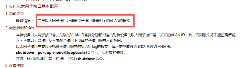

s12504g-af子接口不支持封装dot1q吗?在子接口下没有vlan-type dot1q vid  这个命令

不需要那条命令了,子接口本身的编号对应的就是封装该vlan
https://www.h3c.com/cn/d_202501/2341623_30005_0.htm#_Toc188189286
是的
交换机直接配置vlanif就可以
粉丝:45人 关注:1人
交换机不用,默认会封装的,就是你子接口的编号
防火墙才需要
