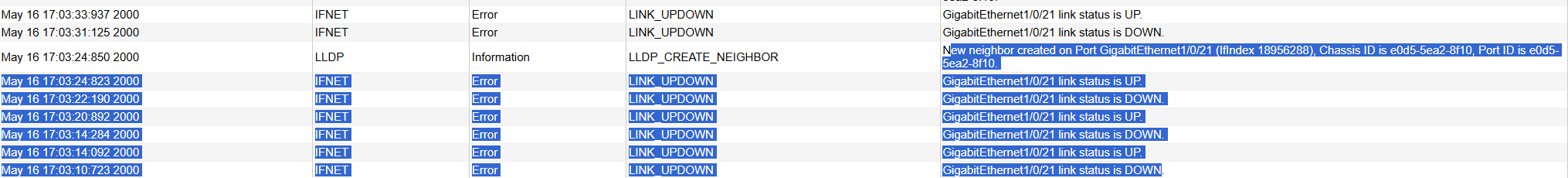

经常断网掉线,查看端口频繁updown

如图,这种情况是什么原因呢,21口上的网线已经更换了,电脑也换了,但是还是频繁up down

交换机21口频繁up down,可能原因包括:物理链路不稳定(虽已更换网线和终端设备,但仍需排查接口氧化或松动)、端口硬件故障、光模块或电口模块异常、双工/速率协商不匹配、STP或环路导致的端口状态变化、端口受到干扰或静电影响。此外,若为PoE端口,还需确认供电是否正常(如供电不足或PD设备异常)。建议检查端口日志、抓包分析,并尝试将该端口关闭再重新启用,或更换到其他端口测试以进一步定位问题。
排除物理问题,可能就是交换机问题了,联系400分析吧
粉丝:0人 关注:3人
换到正常的端口测试,排除一下交换机端口的原因,不行就打400
