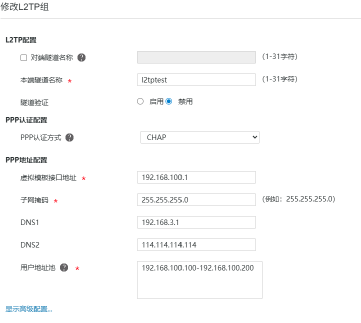

目前已经启用了L2TP服务端,配置如下:
windows的客户端可以正常连接了。但mac的客户端无法连接,必须输入IPsec共享密钥。
ER3208G3企业网关L2TP,如何启用IPsec加密?

ER3208G3企业网关的L2TP不支持IPsec加密。Windows客户端连接时需禁用IPsec(使用纯L2TP),而Mac客户端要求输入IPsec共享密钥,表明其默认需要IPsec支持。由于该设备不支持L2TP over IPsec,因此无法在ER网关上启用IPsec加密。
建议解决方案:
1. 在Mac客户端尝试配置纯L2TP连接(不启用IPsec),避免使用IPsec共享密钥选项;
2. 确保用户密码正确,且用户已加入分配给L2TP的用户组;
3. 检查网关侧L2TP设置中未配置IPsec相关参数,隧道密码应为空。
若Mac客户端强制要求IPsec,则无法与当前ER网关的L2TP配置兼容。

不支持
