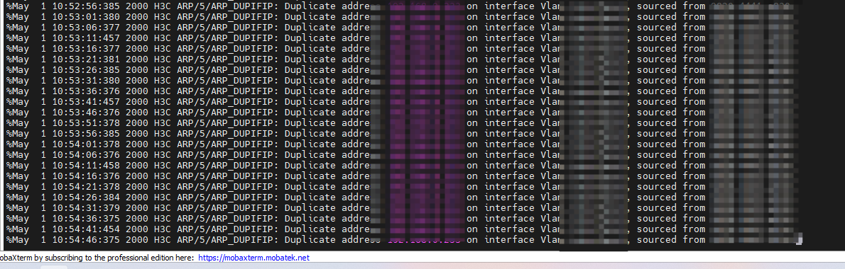

使用console进入底层交换机以后,日志自动刷新,无法输入命令,输入以后也不识别
想查询mac地址对应的端口
命令行就只能用一些简单的,用web调试
为什么会提示图上的问题?
因为默认web地址是192.168.0.233,你局域网肯定有多个1850V2然后每个交换机的默认地址都没改,然后提示你地址冲突了

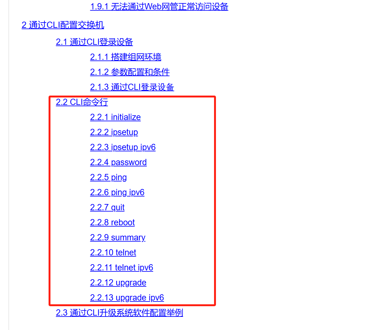

01-Web概述-新华三集团-H3C
就支持如下几条命令
命令行改默认IP如下,改成192.168.0.253,网关为192.168.0.1
<Sysname> ipsetup ip-address 192.168.0.253 24 default-gateway 192.168.0.1
web界面的话,就是通过192.168.0.233登录进去,然后再改成你想要的,然后再通过你改的地址登录进web界面

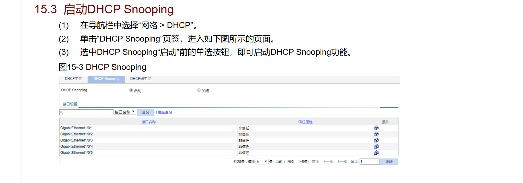

登陆进去了,这个款不支持dhcp snooping吗
Shiny Chariot 发表时间:2025-12-28
回复Shiny Chariot:
有的,看上图

地址冲突刷屏了
u t m一下
