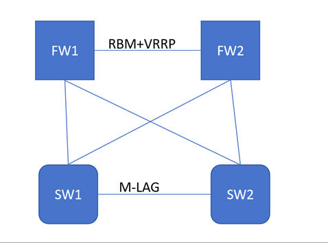

客户反馈防火墙做了RBM+vrrp,和交换机的M-LAG对接,目前peer-link的接口是配置了undo mac-address static source-check enable
但是客户在SW1上配置了一个虚地址和防火墙上的地址相同网段,去ping测试发现,如果SW1学习的arp是从上行口学习过来的话,就可以正常通信,如果是从peer-link接口学习过来的arp就不通。各位大神帮忙看下这个情况是否异常。

不通的时候可以看下防火墙上面会话情况,报文从哪个接口发出去的呢,到交换机2的话,可检查一下接口状态,路由情况看看
拓扑图

debug看看?
