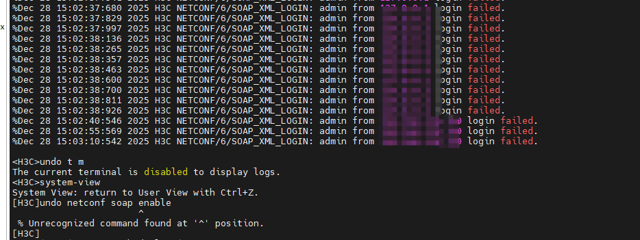

h3cs5024pv6使用conlose登陆后一直提示127.0.0.1登录失败
2025-12-28提问
  • 0收藏,1462浏览
使用ip登陆了交换机,重置了初始密码
再使用console登陆就一直提示127.0.0.1登录失败
下面长一点的ip是AC(不打码会提示违禁词)

这个不影响使用,如果用不上的话
把netconf关闭或更新成正确密码就行了
参考吧
smartmc tm username admin password simple 正确密码
或
undo smart-mc enable
这款交换机疑似不支持这个命令?

如何关闭,或者如何更新成正确密码
Shiny Chariot 发表时间:2025-12-28
这款交换机疑似不支持这个命令?
Shiny Chariot 知了小白
如图
这款交换机疑似不支持这个命令?
Shiny Chariot 发表时间:2025-12-29 更多>>
这款交换机疑似不支持这个命令?
