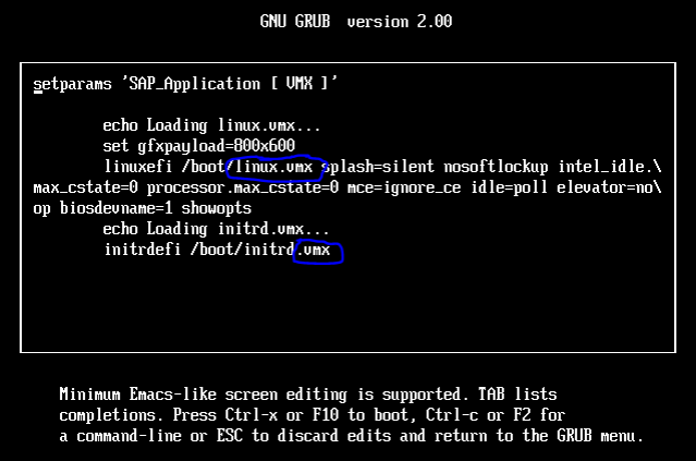

图还是挂了,看看是不是这个问题
Loading linux.vmx...
error:file'/boot/linux.vmx' not found.
Loading initrd.vmx...
error:you need to load the kernel first.
Press any key to continue...
无法继续引导系统,自动重启
更换SPI板后,由于bios底层信息及惠普动态智能阵列卡的信息变化导致系统引导文件变化,以致于系统引导文件变化引起无法启动.

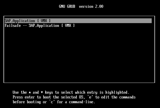

1.重新启动系统,当系统启动到如下界面时,按字母'E'进行启动项编辑:

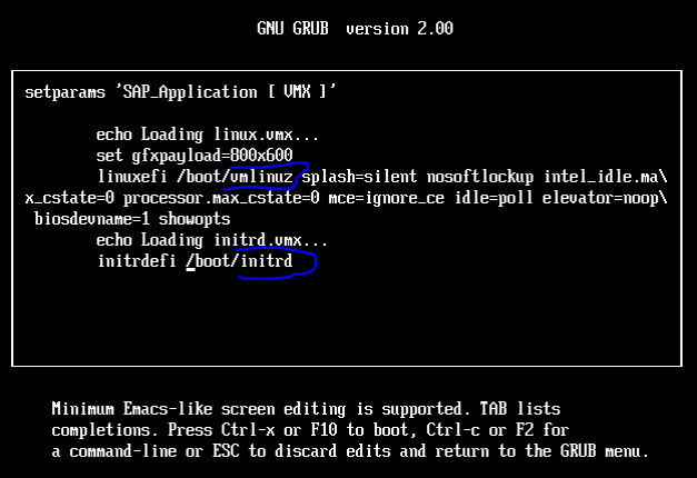

2.按E后需要编辑以下两项:
o/boot/linux.vmx 更改为 /boot/vmlinuz
o /boot/initrd.vmx 更改为 /boot/initrd
3.完成以上修改后按'F10'键启动操作系统
4.使用root账户登录操作系统
5.登录后执行命令:'elilo --refresh-EBM'
6.执行成功步骤5的命令后再次重启系统确认是否设置成功.
建议:
更换SPI板后遇到此报错不要盲目进行其他操作,按照步骤修复启动文件
如果系统下有挂载其他LV分区,请确保所有分区正常,如果有分区异常可能会导致当前设置后系统依旧无法启动,如果出现更改无效可能由于更多的系统原因导致的无法启动,请联系系统供应商寻求支持.
