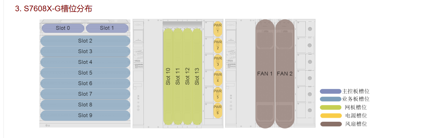

S7608X-G有三块交换网板,四块电源,交换网板是插到11、13、10槽位吗,电源是按power1-power4插吗(电源槽位一共有power1-6)?LSEM1SF08C3-G3交换网板型号

这个我看手册了,就是想知道是不是得优先使用11和13,不适用会不会有什么问题

如图
但还是建议你按顺序来插
什么都不会的网络工程师 发表时间:2025-12-30 更多>>
只有三块板卡,有优先使用顺序吗,还是任意插
zhiliao_SdEdtO 发表时间:2025-12-30
没有,想怎么插,就怎么插
但还是建议你按顺序来插
