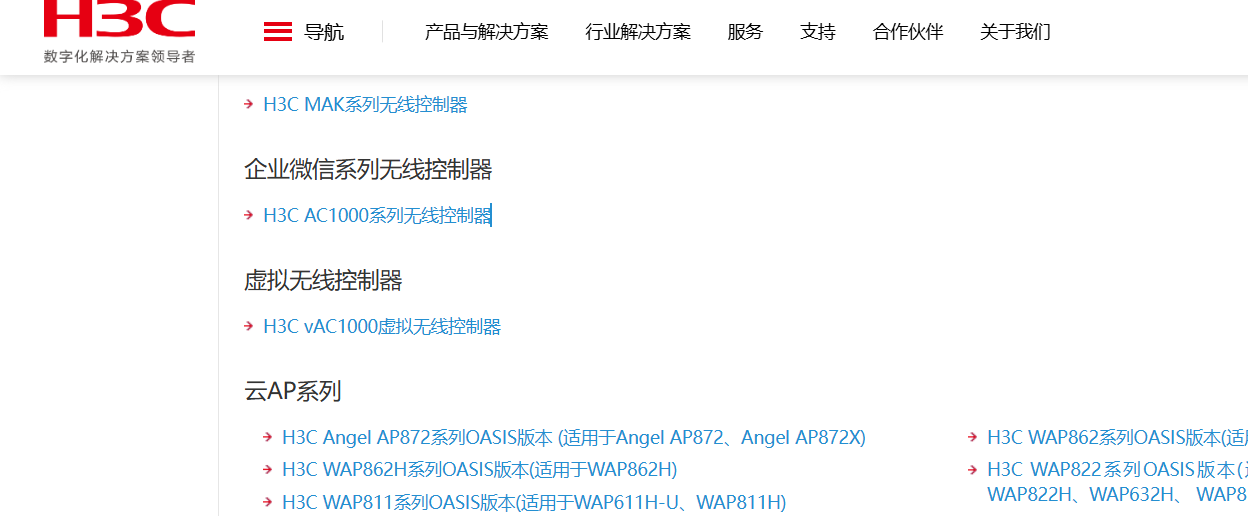

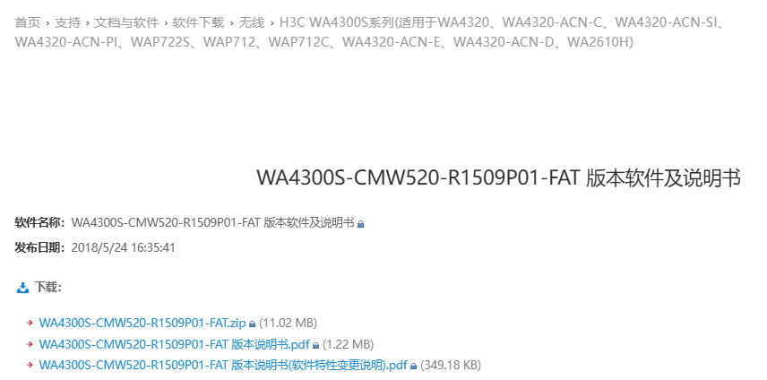

https://www.h3c.com/cn/d_201805/1083983_30005_40.htm
哥我也想要一份
发发发 发表时间:2026-05-22 更多>>
老师,你这个是胖ap的软件包[好像官网上也只能下载fat包,不提供fit的包],而且我下载看了下里面没有我需要的文件

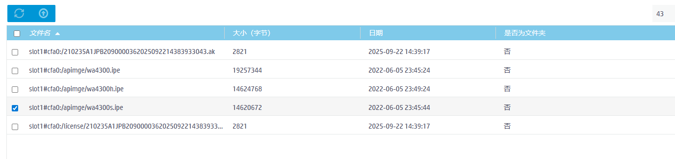

翻了下,官网上确实都是胖AP的,我在我们的AC上搜到了WA4300s.ipe的文件
zhiliao_f6VK42 发表时间:2025-12-31
通过网盘分享的文件:slot1#cfa0__apimge_wa4300s.ipe 社区不能发文件,我放网盘里了:链接: https://pan.baidu.com/s/1gWb6LWzWkdnkETqM9KisdA 提取码: ak3u
太感谢了,谢谢谢谢。。。。

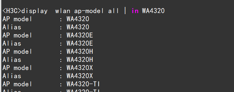

大佬,是这个样子的,我用的vac1000不是从官网上直接下载然后部署起来的,而是用的别人做好的镜像在eve-ng里面跑起来的。 现在不管在vac中还是hcl_cloud中dis wlan ap-model all | in 4320,WA4320确实都在列表中,但是ap确实上不了线,vac中不提示错误,hcl_cloud中提示Failed to open the image file.Reason:wa4300s.ipe is not exist。然后vac和hcl_cloud中通过dir查看,都没得所支持ap对应的ipe文件的,应该是打包在内部的。 另外我在另外一个帖子中看有位大佬也是用同样的wa4320ap桥接vac1000来做测试,他明确提到了需要将自己wa4300s.ipe传到vac1000根目录,我也向他求助分享wa4300s.ipe,但是还没回复我

eve里面vac,产不到序列号<H3C>dis device manuinfo The operation is not supported on the specified slot or subslot. Slot 1: hcl_cloud中的ac是一个虚拟的序列号 <H3C>dis dev manuinfo Slot 1 CPU 0: DEVICE_ID:Slot ID:1 DEVICE_NAME:Simware DEVICE_SERIAL_NUMBER:H3C_aa-58-80-98-01-00 MAC_ADDRESS:aa-58-80-98-01-04 MANUFACTURING_DATE:2014-7-16 VENDOR_NAME:H3C
