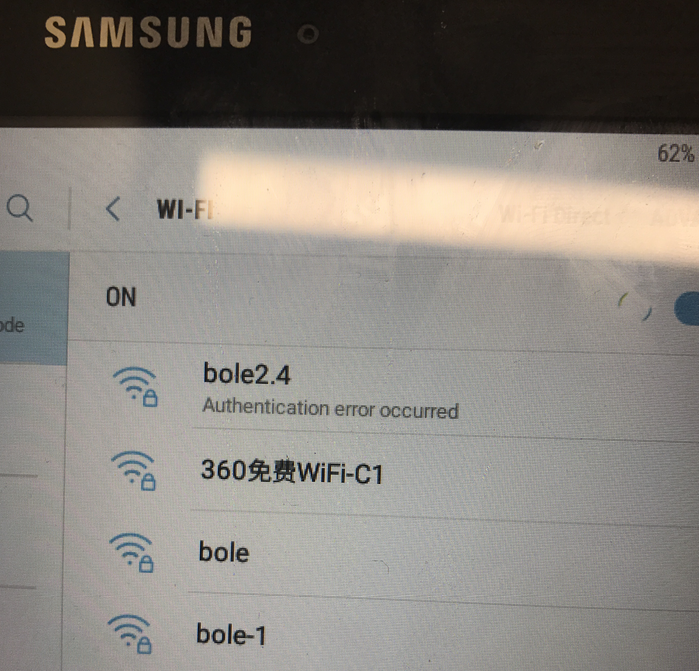

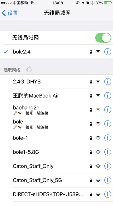

所有iOS系统,Mac电脑和iPhone手机都可以正常连接WiFi。
Windows和安卓的手机无法连接WiFi。
什么问题造成的?求大神。

zhiliao_bDy1H 知了小白
已经解决。
把无线安全类型由PSK / WPA2 and WPA改为了PSK / WPA。
但这是个bug吧,安全类型改为WPA肯定是不安全的。
