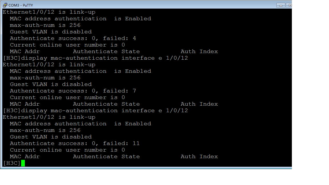

在该交换机以太网接口1/0/12接口连接一台PC,并开启MAC地址认证。

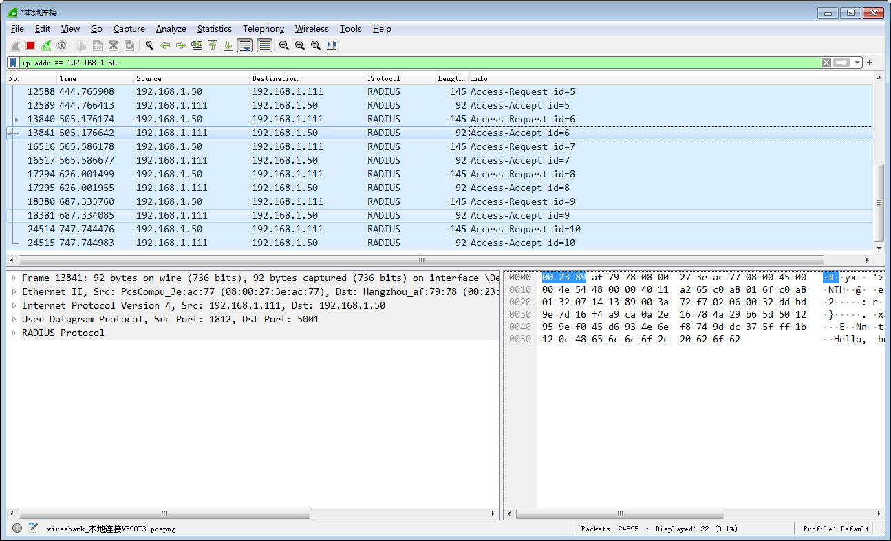

开启了全局MAC地址认证和接口MAC地址认证,freeRADIUS能够返回认证成功,但是交换机始终不能认证通过。
请问这是产品不支持FreeRADIUS吗?

 scheme radius-scheme freeradius
在domain下添加这条命令就可以了
你把交换机account去掉试试
应该和account没关系,可能是交换机比较老,所以在domain下添加 scheme radius-scheme freeradius命令就可以了
zhiliao_cHbseY 发表时间:2026-01-04 更多>>
