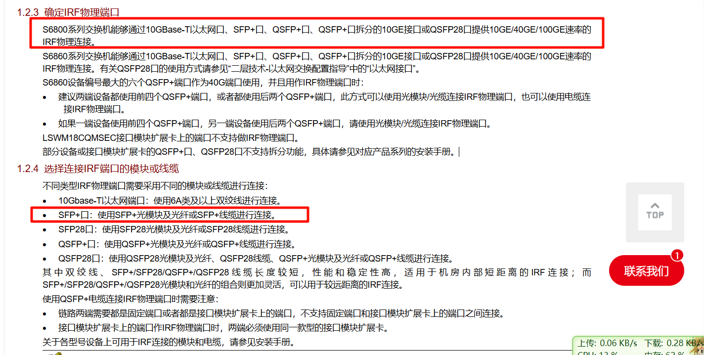

FGE1/0/1 ----       FortyGigE2/1/25
FGE1/0/2  ----      FortyGigE2/1/26
FGE2/0/1 ----       FortyGigE3/0/1
FGE2/0/2 ----      FortyGigE3/0/2
堆叠已经起来且用的40G端口,但是设备1与设备2也需要做堆叠线,客户现在没有多余的线路,是否可以改用10G的光纤来做。

支持的,你那个情况应该不影响,
