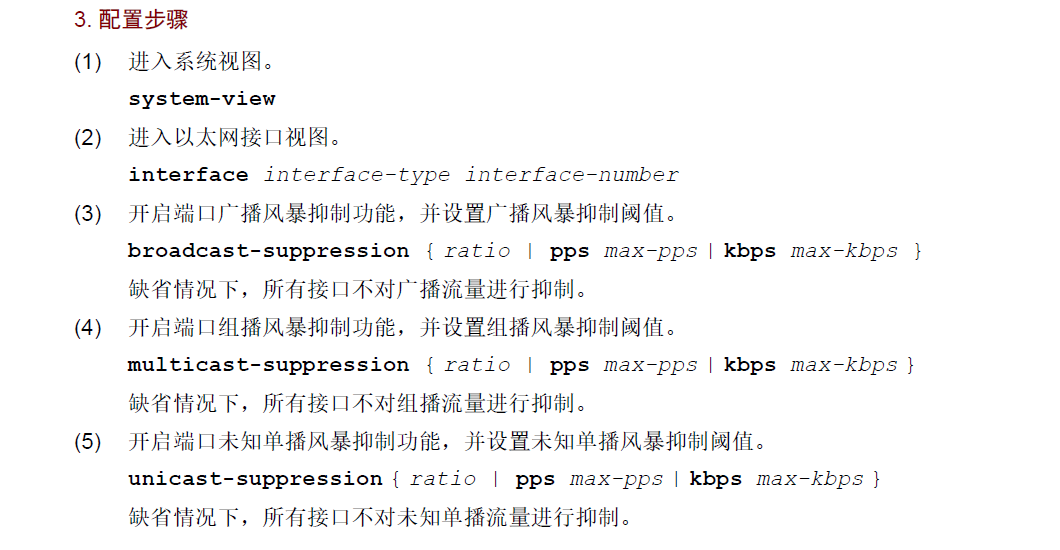

您好,H3C 三层交换机的广播、组播风暴抑制功能默认均为关闭状态(部分早期老型号如 S9500 系列存在差异,需单独确认),仅在手动配置后才生效,且同单板上广播与组播抑制互斥
通过display interface或display current-configuration可快速查询状态,使用undo broadcast-suppression/multicast-suppression即可关闭对应功能,操作后建议重新验证配置确保生效。
默认是关闭的

缺省没有开启
