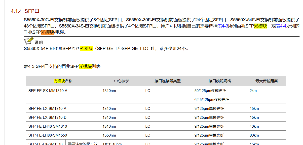

5560后面是EI还是SI,细分到系列中,建议使用原厂模块,这样才能够保证正常使用,还能够使用一些维护命令来检查故障
可以再这个位置查看以5560X-EI为例
https://www.h3c.com/cn/d_202512/2705316_30005_0.htm

您好,支持的
粉丝:11人 关注:0人
插上去可以点亮就可以使用
跨厂商的模块只能现场测试,大概率是可以用的
