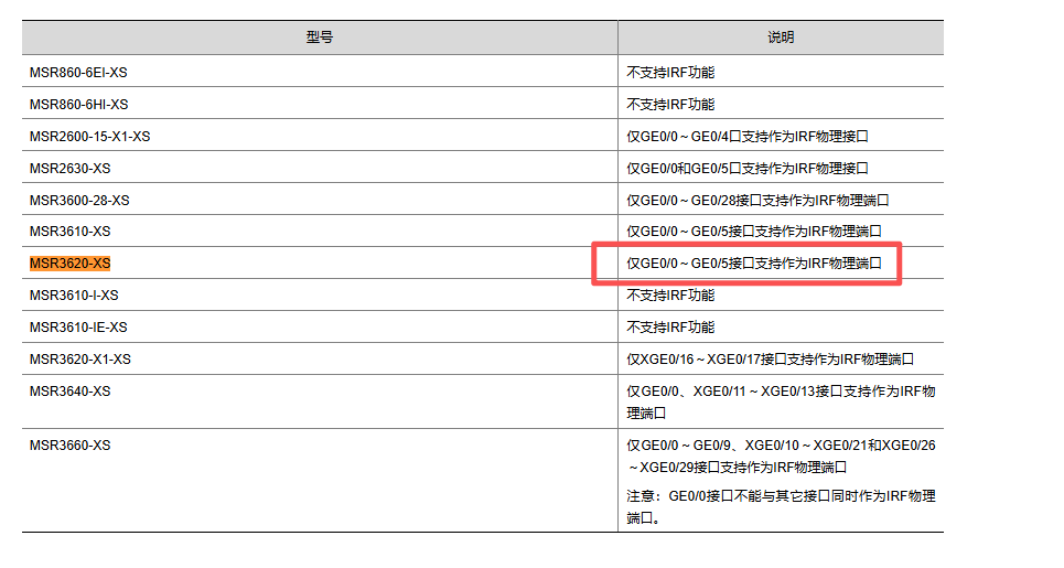

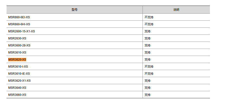

https://www.h3c.com/cn/d_202512/2731703_30005_0.htm#_Toc213509164
支持,选择irf接口时候注意有限制,详见链接

支持的
支持
