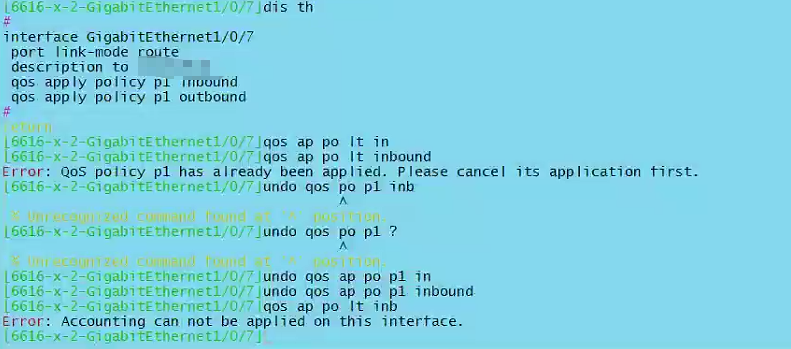

H3C SR6616-X 无法配置流统,该如何确认报文是否经过端口?
该设备较为老旧,无法配置QOS策略到端口上,改如何确认端口是否收到报文?
路由器SR6616-路由器msr3600

 二、SR66的CBQ中的accounting功能
答:在芯片硬件转发的情况下,配置CBQ时是没有统计计数的。为了实现对流量的查看统计,增加了accounting以实现对CBQ的流量统计。FIP板通过CPU转发,本身可以实现CBQ的统计计数,所以不需要该功能;SAP板通过硬件转发,支持该功能,一句话,该命令仅在配置了SAP接口卡的路由器上支持。(同时只有工作在二层模式下支持)
需要怎么配置才能看到统计计数?
zhiliao_6OB6R 发表时间:2026-01-08 更多>>
需要怎么配置才能看到统计计数?
镜像抓包?
