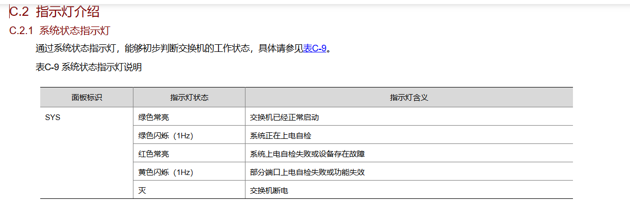

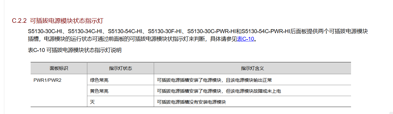

H3C S5130系列交换机(序列号:210235A1LSH157000158)出现以下故障现象:
- 系统指示灯(SYS)亮红灯,表明设备存在系统级异常(如启动失败、软件故障或硬件故障);
- 电源模块左侧两个风扇黄灯闪烁,通常表示风扇模块存在警告或转速异常;
- 风扇在抽出后显示仍在转动,但风量较小,可能存在风扇老化、灰尘堵塞或风道不畅。
初步判断:设备可能因散热不良(风扇性能下降)导致系统保护性告警或硬件异常,进而触发SYS红灯。
建议措施:
1. 清理设备内部及风扇灰尘,确保风道畅通;
2. 检查风扇是否安装到位,确认连接无松动;
3. 更换故障风扇模块进行排除测试;
4. 若清理和更换风扇后问题依旧,建议联系H3C技术支持,结合日志进一步诊断系统异常原因。

直接console进去看下日志,dis logbuffer
在看下组件状态,dis dev
sys红灯是故障了,联系400
