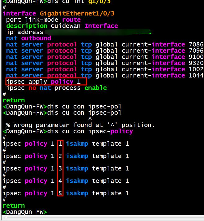

一个接口只能配一个策略,但是可以通过不同的优先级标识不同的节点
这里调用策略1,和5个分支建立IPSec隧道,因为对端都是拨号,所以是模板方式

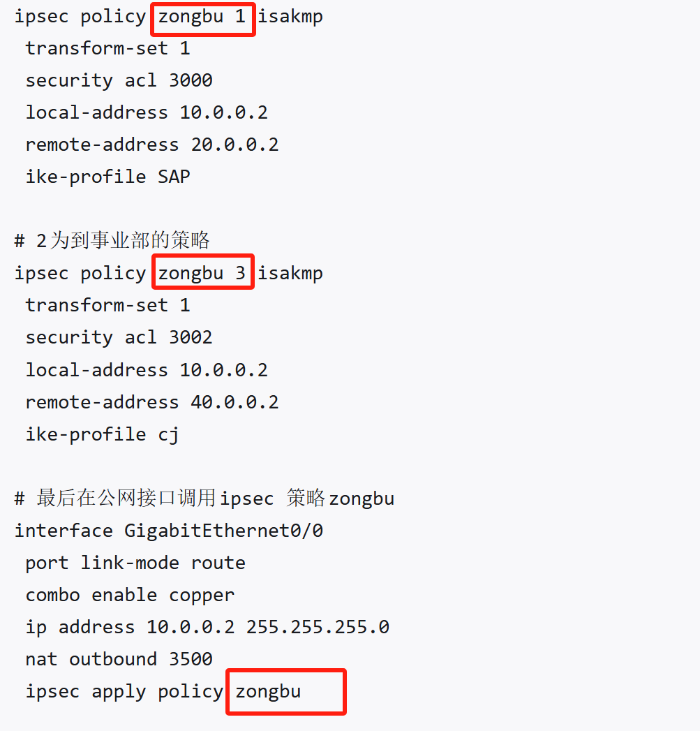

名称为zongbu的ipsec策略 一个设备只能创建一个策略,但是一条策略可以有多个链接

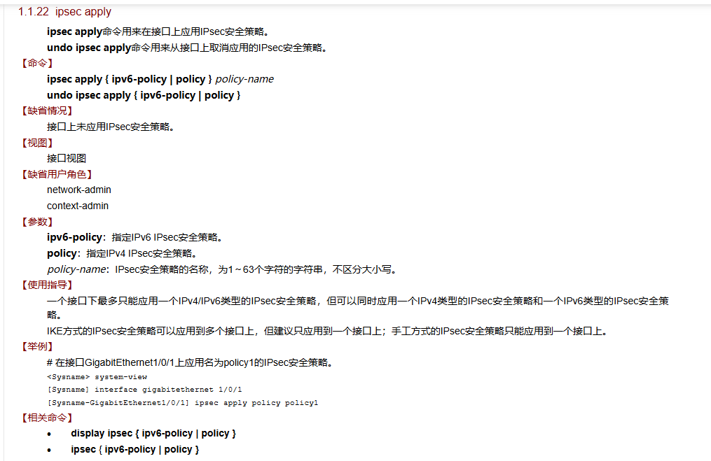

参考,是的,一个网络接口最多只能应用一个IPv4或IPv6类型的IPsec安全策略,但可以同时配置一个IPv4和一个IPv6类型的IPsec安全策略。此外,IKE方式的IPsec安全策略可应用到多个接口,但建议仅应用到一个接口;手工方式的IPsec安全策略只能应用到一个接口。
