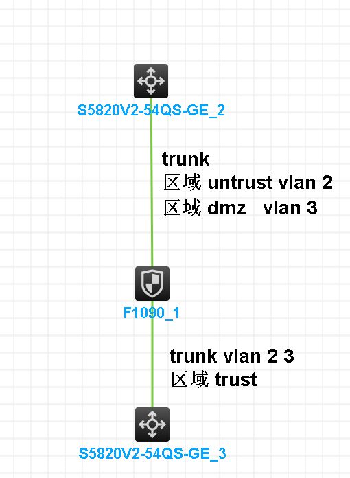

防火墙 二层 vlan 区域划分
2026-01-10提问
  • 0收藏,728浏览
mmexport1768019223270.png防火墙 内外 trunk  相连 然后根据不同vlan划分区域可不可以?
粉丝:44人 关注:1人
划分区域是根据接口来的,不是根据vlan信息
二层透传可以将一个接口后面绑定vlan 加入不同的安全域下,进行区分
可以
按照如下方法,将不同的vlan加入到不同的安全域
[FW-security-zone-Trust]import interface Ten-GigabitEthernet1/0/8 vlan ?
INTEGER<1-4094> VLAN ID
也可以用这个方式实现而已
zhiliao_v6hOyc 发表时间:2026-01-10 更多>>
你这个回答就是根据vlan信息啊
zhiliao_AxapOn 发表时间:2026-01-10
也可以用这个方式实现而已
如果一个接口的话是不行的
