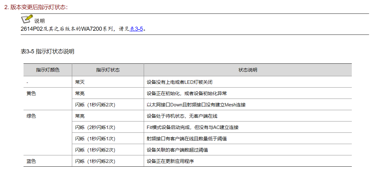

WA7226C的ap切换到anchor-ac模式后,在正常工作状态的时候是一直处于绿灯闪烁的状态的,而根据最新的wa7200系列指示灯状态说明,闪烁(2秒闪烁1次)是指Fit模式设备启动完成,但没有与AC建立连接,很明显此时的WA7226C即做ac又做ap,而自身的ap并不知道自己也是ac,所以就一直处于“没有与AC建立连接”的工作状态。请问这个问题是否确实存在,还是在我使用anchor模式的时候还有哪里没配置完善的?

WA7226C在切换到Anchor-AC模式后,其指示灯行为应遵循Anchor-AC模式下的状态定义,而非Fit模式下的说明。根据您描述的情况,设备在正常工作状态下绿灯闪烁(2秒闪烁1次),若该设备同时承担AC和AP功能,在Anchor-AC模式下,绿灯闪烁可能表示AP功能已启用且有客户端数据通信,或处于特定运行状态。
但根据最新WA7200系列指示灯说明,绿灯闪烁(2秒闪烁1次)在Fit模式下定义为“设备启动完成,但未与AC建立连接”,此定义不适用于Anchor-AC模式。不同工作模式下指示灯含义不同,需参考对应模式的说明。
建议查阅WA7226C在Anchor-AC模式下的官方指示灯说明。若绿灯闪烁在该模式下无明确“正常工作”定义,可能存在配置或固件理解偏差。实际状态应以设备运行日志和AC管理界面为准。
结论:WA7226C在Anchor-AC模式下作为AC和AP协同工作时,指示灯状态应以其对应模式说明为准,绿灯闪烁不一定表示异常,需结合具体模式文档判断。
重新数一下吧,这个问题确实没有见过。表3-5 指示灯状态说明

应该是一秒闪一次,就是设备连接了且数量低于阈值,这个就对上了。 不知道这个指示灯是否可以关闭

接console看下
