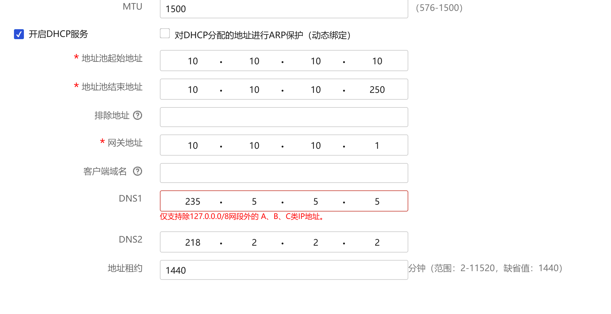

你贴一下配置方式图
不吃鱼的兔子 发表时间:2026-01-11 更多>>
手动设置正确的当前日期和时间,保存。重启ER3200G3,时间又回到了2010-01-01
zhiliao_YJksjn 发表时间:2026-01-11
什么叫放配置,把配置导出到文件里吗?
你贴一下配置方式图
你把路由器里面的dhcp下发的dns直接改成公网dns
配置dns了吗
