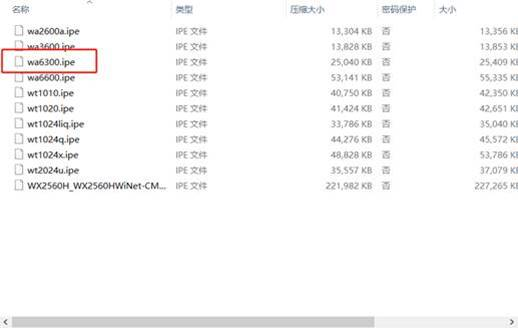

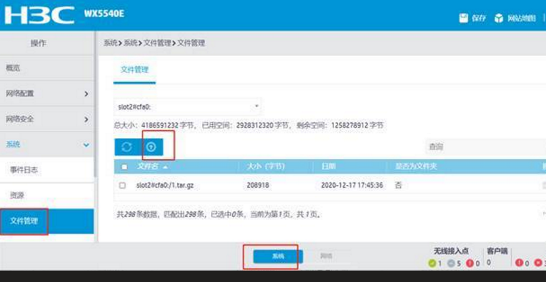

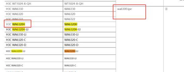

4、有些AP的软件版本不是打包在AC里面的,确认AC文件夹中有无对应型号的ipe文件
例:WA6320H对应的wa6300.ipe就是不打包的,需要在AC软件里面一起下下来上传
