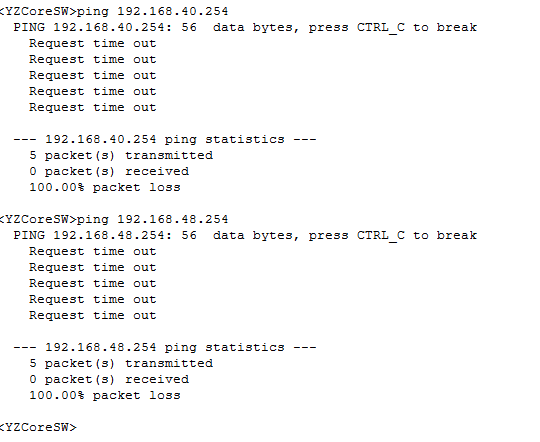

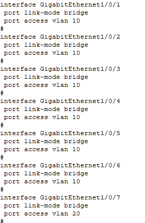

H3C S5500 34S EI 设备恢复出厂设置后 重新配置VLAN VLAN间互相PING 不通 求教 求大神解惑

能把具体的配置重点截取出来看看吗?
一般是看下,互ping对方网关看下能不能通,如果可以说明基本设置就没问题了。

配置应该还是正确的  但是VLAN间就是不通
应该是你的上行口没有放通相应vlan,或者上行口没有接线,端口没up
