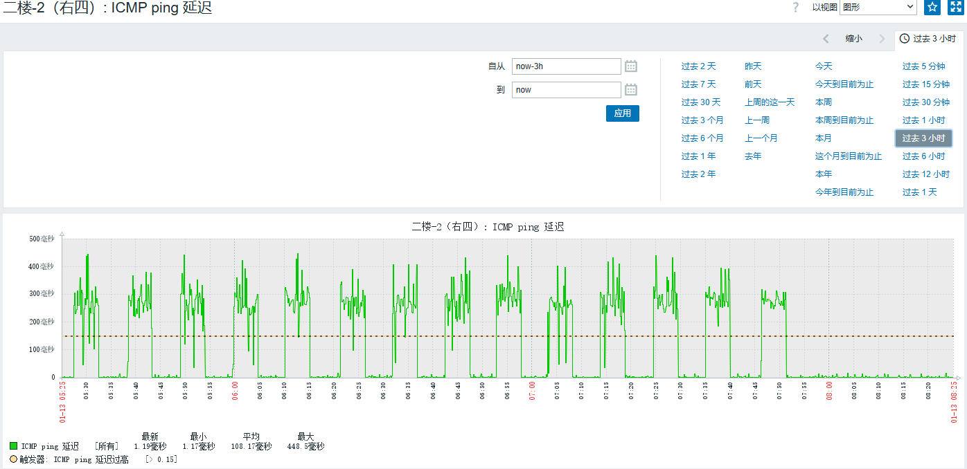

现在发现问题是一到非工作时间(中午休息,或者下午下班后)。这台交换机就开始,反反复复的,ping延时高的同时cpu占用率也高,持续4-5分钟。中间正常4-5分钟,然后又接着ping值延时高,现象一直重复,直到工作时间自动恢复正常。

这个是zabbix监控,ping延时高的时候,交换机cpu同时也会高。 ping延时低的时候,cpu就会也跟着恢复正常值。
