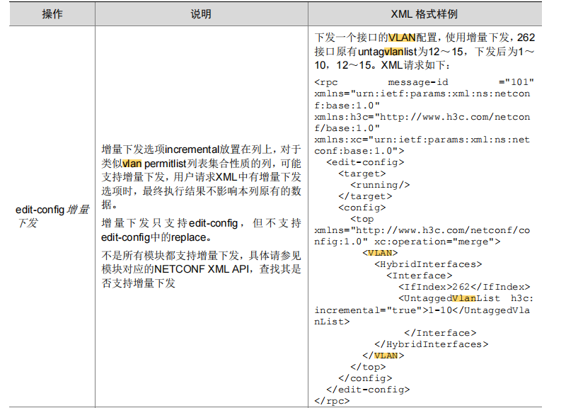

格式参考这个吧,有条件跟400要取最新的netconf解释文件:
