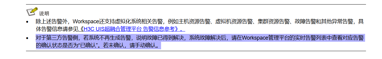

系统告警/var/log分区空间占用超过85%,发现告警时已经被确认了,后台查看占用也恢复到50%左右,这个告警确认是系统恢复正常所以确认的吗,还是什么bug?最好有书面依据,官网找了下只找到这个,之前也有其他类型的故障,比如存储链路故障,产生告警后又自动确认了,当时后台给的说法就是存储链路的敏感度很高,在告警时间点发生了一次闪断,闪断后链路状态恢复正常,所以告警就自动确认了。

您上传的图片中的第二点,是理解此问题的关键书面依据:
“对于第三方告警侧,若系统不再生成告警,说明故障已得到解决,系统故障解决后,请在Workspace管理平台的实时告警列表中查看对应告警的确认状态是否为‘已确认’。若未确认,请手动确认。”
逻辑解析:
  1. “系统不再生成告警”是根源:告警的自动清除/确认,其触发前提是底层的监控系统(如服务器上的代理agent)已经停止上报该故障指标。对于“/var/log分区空间占用超过85%”这个告警,当系统通过日志轮转、归档或清理后,占用率下降(如从>85%恢复到50%),监控代理检测到当前值已低于告警阈值,便会停止发送此告警信号。
  2. “故障已解决”触发状态更新:Workspace管理平台在持续收到告警信号,当它不再收到该告警信号时,即判定“故障已得到解决”。此时,平台可能会自动将该告警从“活动”状态转为“已解决”或“已清除”状态。在某些告警策略配置下,这个“已解决”状态可能会被系统等价处理或自动标记为“已确认”,表示此事件已闭环。
  3. “手动确认”是兜底操作:图片说明提醒管理员去检查并“手动确认”,是针对系统没有自动完成确认动作的情况,是一个确保流程完整性的管理建议。但在很多实际场景中,系统在故障恢复时已经自动处理了。

综合您提供的图片书面依据和历史案例佐证,可以得出结论:
您遇到的/var/log分区告警自动被确认的情况,是华三Workspace/UIS系统在检测到底层故障自动恢复(占用率下降)后,所执行的正常逻辑动作,旨在减少对运维人员的无效干扰。这符合“故障消除则告警闭环”的设计原则,并非系统Bug。
您可以参照上述建议,通过查看具体的告警详情和策略配置来获得最终验证。如果今后需要对这类可自愈的瞬时告警进行不同的处理(例如无论是否恢复,都要求人工介入确认),则需要调整相应的告警策略规则。
