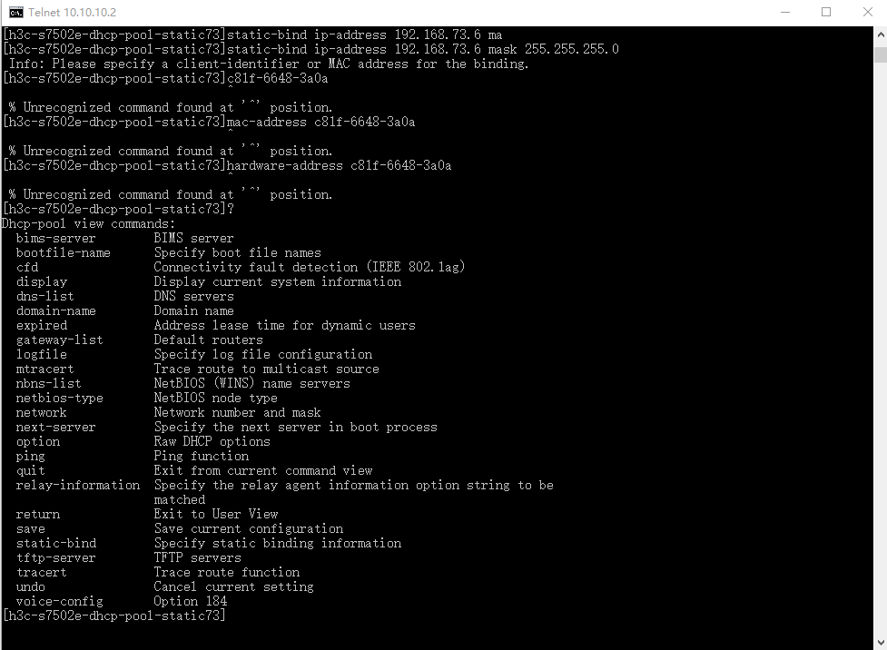

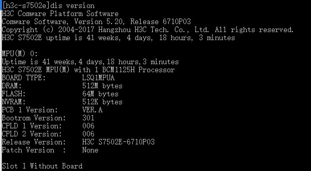

s7502e,想要实现dhcp静态分配,static-bind ip-address 提示请指定一个客户端或mac地址,没有任何格式提示,尝试多种方式都不行,请指教。
