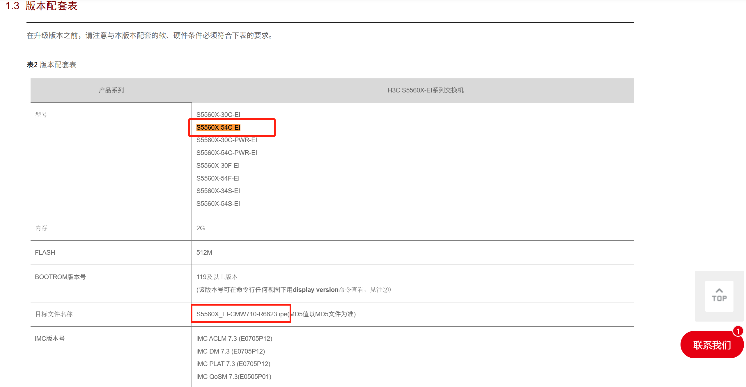

H3C S5560X-54C-EI版本为Version 7.1.070, Release 6628P35,可以直接升级到H3C S5560X_EI-CMW710-R6823 版本吗?不行的话可以升级到哪个版本?谢谢

https://www.h3c.com/cn/d_202511/2701590_30005_40.htm#_Toc214006437
升级注意事项只有这个,没有硬件限制可以升级:
回复zhiliao_HOtnx:
一般版本都是向下兼容的,如果不支持了会在升级注意事项中点明,如果你不放心在链接页面检索下你的扩展卡型号

谢谢!两台交换机都用了扩展卡这个影响吧?

回复zhiliao_HOtnx:
群心群逸 发表时间:2026-01-13
可以,直接升

您好,都是V7版本,可以直接升级

可以的
