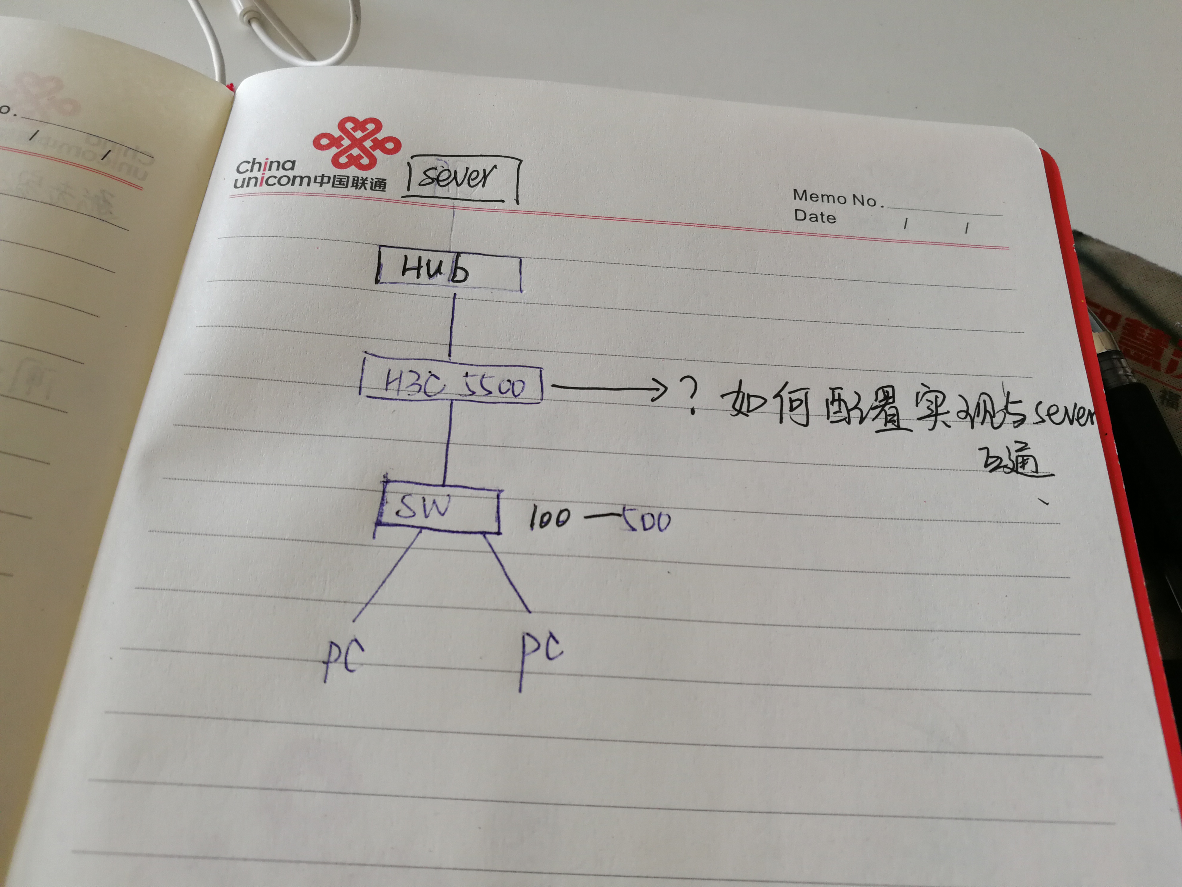

 底层SW往上层H3C5500 透传500个VLAN,H3C5500如何配置能实现与上层服务器互通。

S5500作为核心,启用三层vlan接口,所有的vlan 网关均指向核心交换机的三层接口,这样,各vlan间就形成了直连路由、就可以互通了,接入交换机划好规划中的vlan,将端口加入相应的vlan中,接入交换机和核心交换机相连的端口打trunk,允许相关的vlan通过,这样,各个vlan的终端,就可实现互通了
粉丝:4人 关注:0人
5500和server是三层嘛?如果只是接hub做二层的话,直接trunk all就好;如果5500与server三层互通,把网关配置在5500上,然后在5500写一条默认路由指向server
那用hybrid口吧

能再问一下,5500上下联端口全部都是trunk all 就行了么?我的sw 是带VLAN送上来的,但上联送到hub是需要把送上去的全部拔离的,而且只有一互联口给我

那用hybrid口吧
