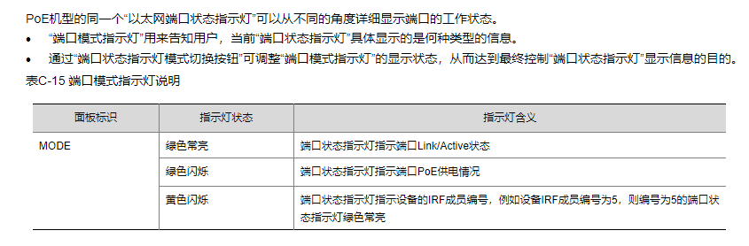

s5130交换机面板上mode 按钮干什么用的?按一下端口指示灯就不亮了,影响端口转发数据通信么?

S5130交换机面板上的Mode按钮用于切换端口状态指示灯的显示模式,通过按压该按钮可改变“端口状态指示灯”所显示的信息类型,例如Link/Active状态、PoE供电状态或IRF成员编号等。指示灯的显示变化仅影响信息提示,不影响端口的数据转发和通信功能。因此,按一下Mode按钮导致端口指示灯不亮(实际为切换显示模式),不会影响端口的正常转发和设备运行。

不会,不同的机型不太一样
粉丝:7人 关注:1人
mode只是灯是切换接口指示灯的模式用的,不影响接口转发根据你的需求调整即可,你这个型号只有poe供电模式和接口速率模式两种,还有些设备还有irf设备模式
https://www.h3c.com/cn/d_201901/1142843_30005_0.htm#_Toc533692100
您好,协商速率的,不影响
状态灯
