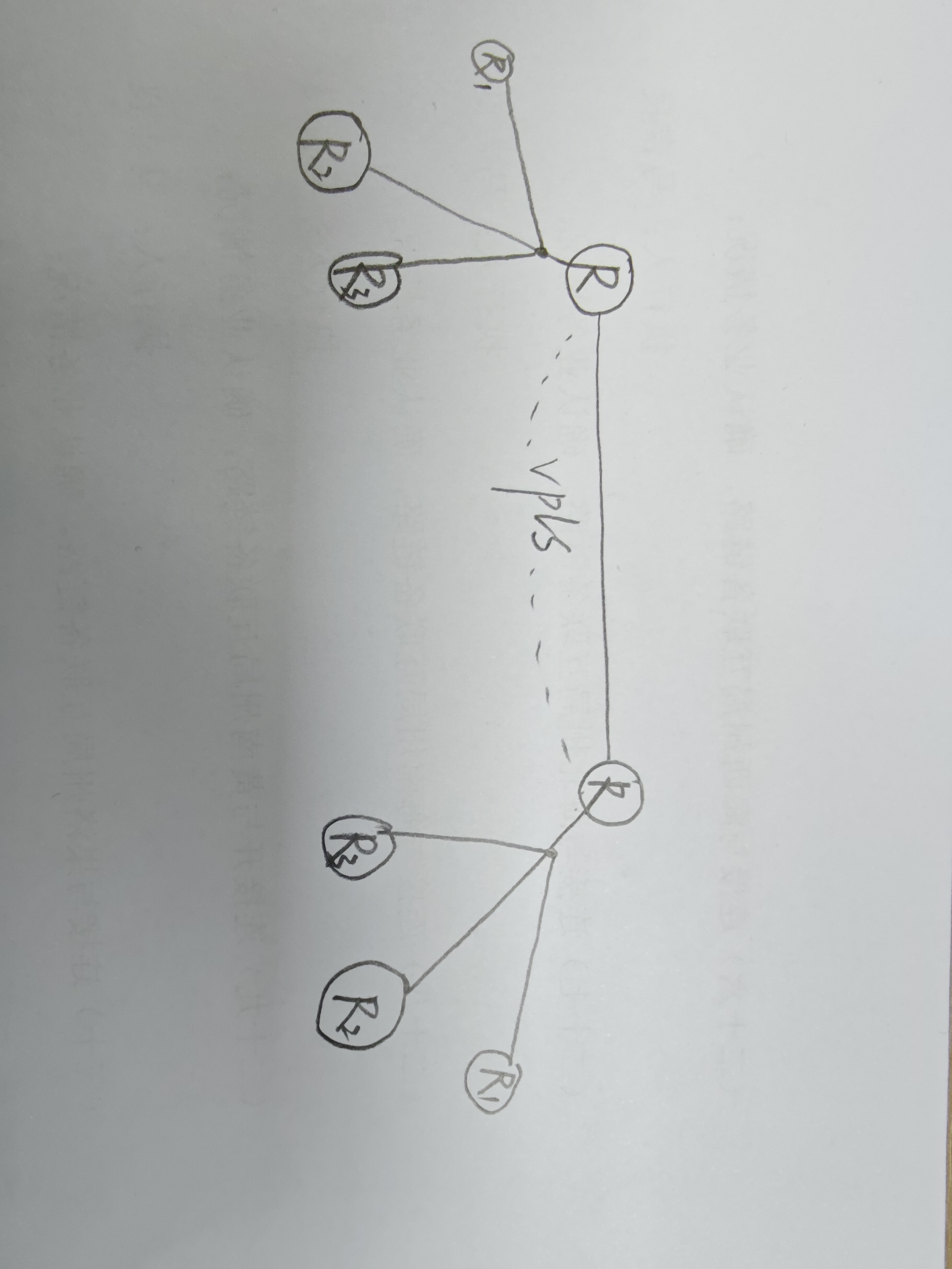

公网两端PE路由器通过由运营商专线建立vpls隧道,业务侧路由器分别通过子接口连接至PE,如下图所示,分别下联三台业务路由器,经检查,配置均正常,隧道都up,但其中R1、R2,均正常互通,R3不通。

从PE上只能学到一台R3的mac,另一台R3学不到
野性的呼唤 发表时间:2026-01-14
从PE上只能学到对端R3的MAC,本端R3MAC学不到
检查下本端互联相关的配置情况
