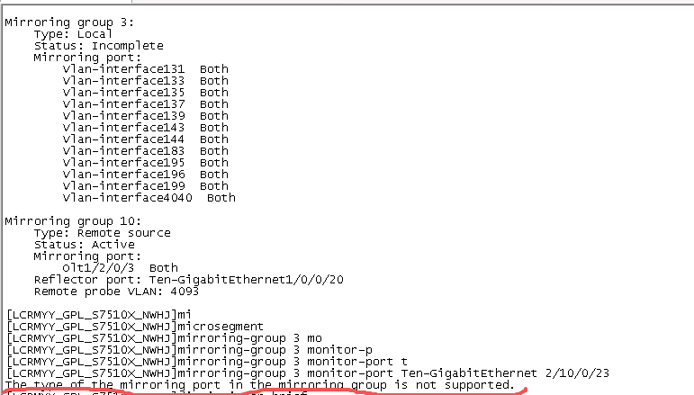

镜像端口配置的源镜像端口全是vlan接口,目的镜像端口是物理接口报以下错误The type of the mirroring port in the mirroring group is not supported.
不支持,可能跨板导致的。
跟vlan没关系,有的型号镜像不支持跨板

这个说法有道理,

vlan不存在于某一个物理板子啊,不应该是跨板子导致吧?

使用物理接口作为镜像源
我在虚拟机上用vlan做镜像源测试可以啊

您好,不支持的
我在虚拟机上用vlan接口做镜像源测试可以啊
