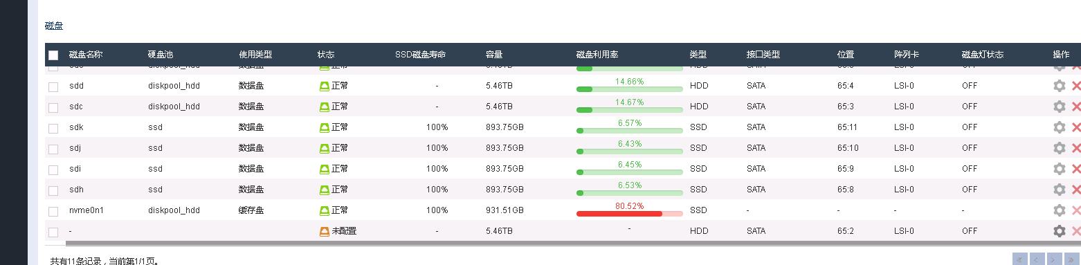

故障盘更换后,在UIS管理界面【存储】-【节点管理】-【存储节点】处可看到状态为“未配置”的新盘

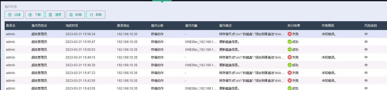

通过web将新盘加入集群时,发现添加失败,提示“未知错误”

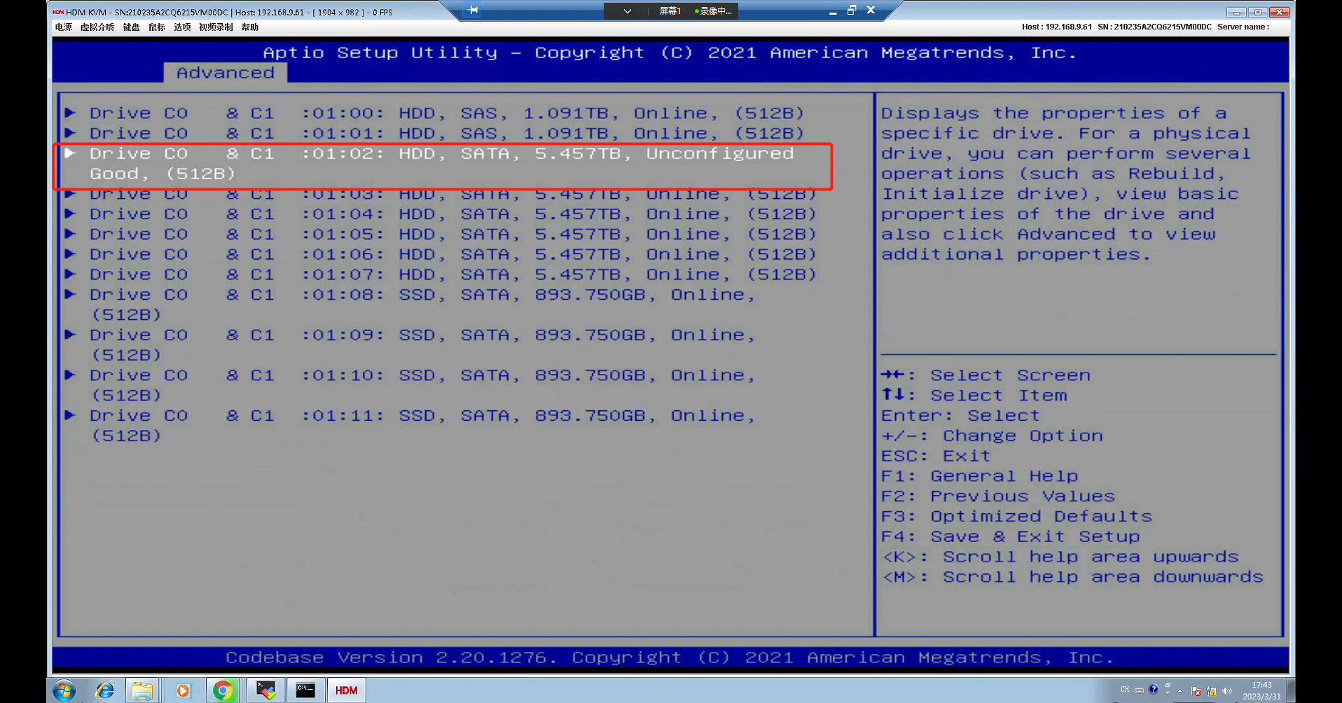

在尝试直接通过HDM界面配置阵列,发现阵列配置失败,进入BIOS配置阵列时,发现硬盘为unconfigured good,且无法做阵列,硬盘重新插拔后仍无法解决

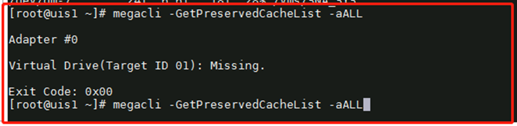

        1、首先执行MegaCli -GetPreservedCacheList -aALL,找到残留缓存数据所属的逻辑盘编号(如vd1),如下图:

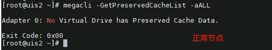

另,正常节点上看不到有Missing信息,如下图:

zhiliao_wJVKkA 知了小白
使用megacli -GetPreservedCacheList -aAll后显示为Adapter #0 Virtual Drive(Target ID 04):Missing 后面使用MegaCli -DiscardPreservedCache -L4 -aALl 麻烦请问下这里是要使用L4嘛
